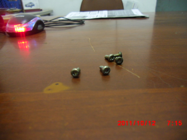

楼主,维修Danfoss的变频器要有一定的水平啊!配件相当难买,如果你想到开看看就去买一套六花螺丝刀套装即可!

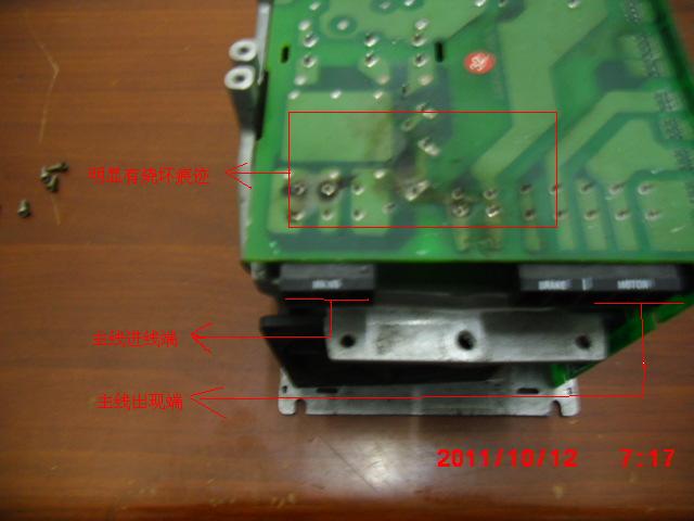

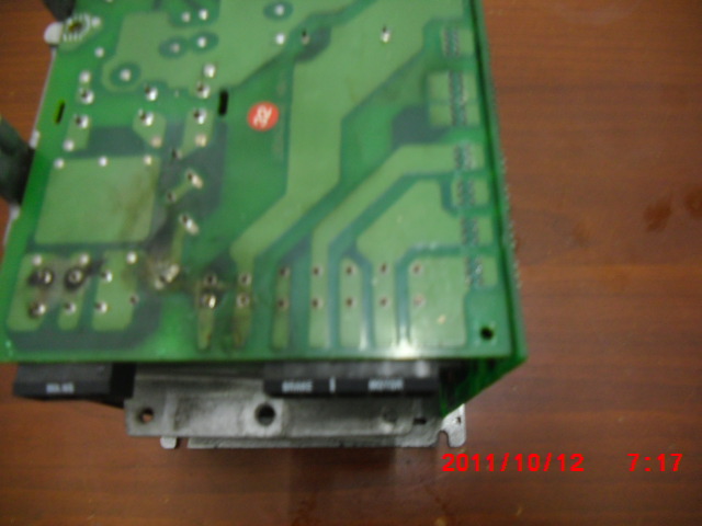

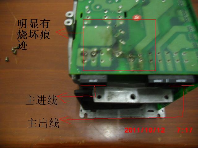

今天我拍了这变频器上所用到的螺丝,都是星形螺丝,两种规格,大伙看看,都是T几规格的呢,我好买星形螺丝刀啊,这变频器的故障我已看到了,如下图所示 小号的螺丝

看情况在进线部位,可能是灰尘造成放电所至。看一下压敏电阻是否爆了,没修过丹弗斯的。

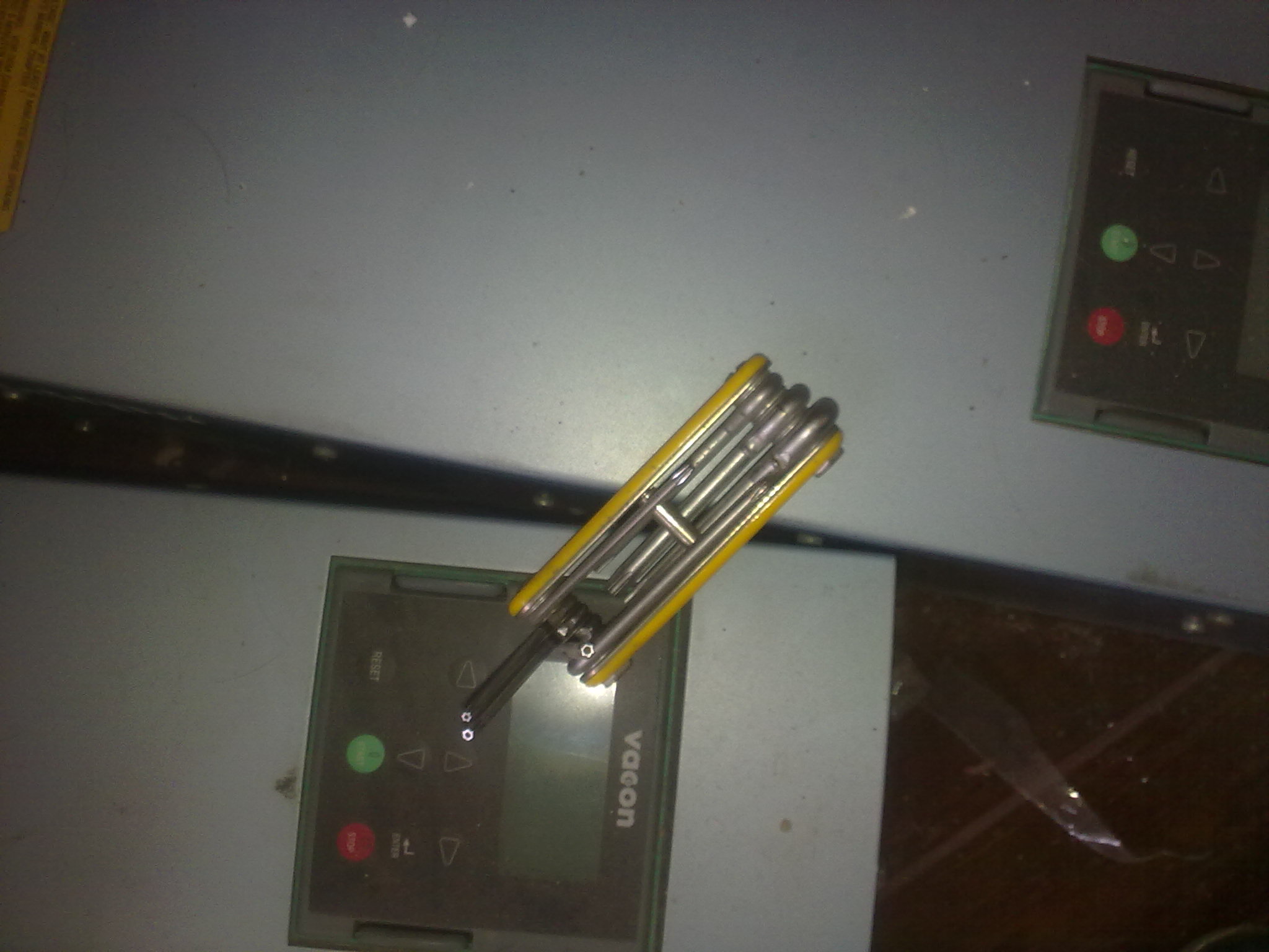

殴美的变频必需的工具,特别是西门康的模块
