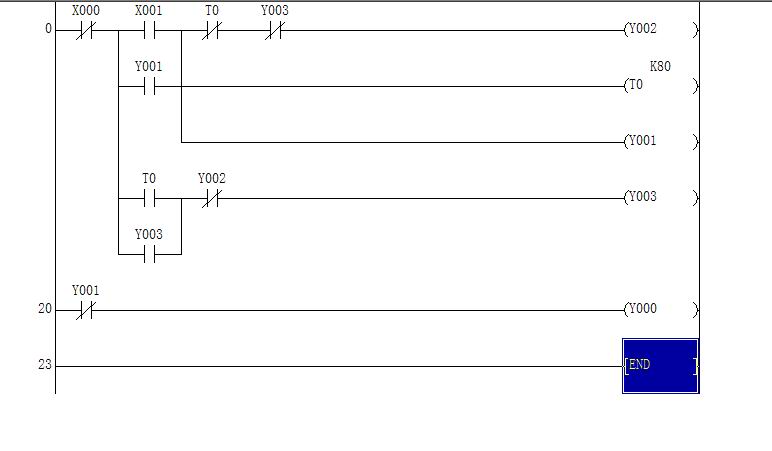

省吧省吧!中国制造往往就是一个“省”字, 把品质、安全性、可靠性都省掉了。楼主的程序很明显就不安全!星角转换的时候,星接断开,不能马上接通角接,需要有几十至几百毫秒的延迟时间,否则容易造成电弧短路!为了省那么几步,对PLC的存储容量来说,意义有多大呢?

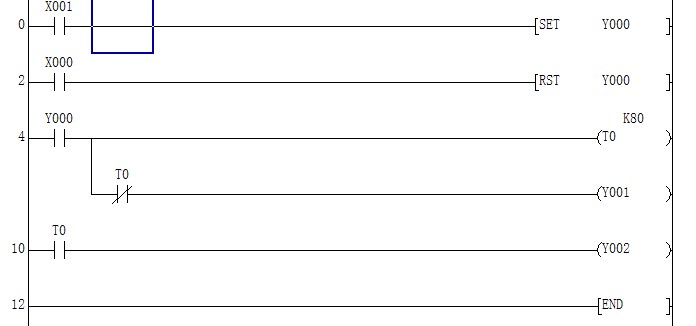

用MOV K5 K1Y0
还用时间 比你这简单多了

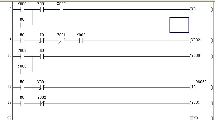

大家仔细看看我的程序,里面热保护和可调时间都有,X2 D8030。高手指点下

实际应用中不会这样考虑,运行可靠是第一位的,一般是PLC控制的较大的电机星三角启动,都会要求将接触器的辅助触点接入PLC输入中,作为PLC程序控制的确认、连锁.

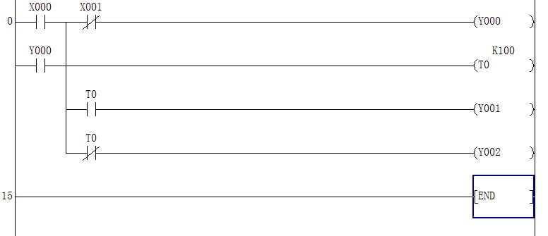

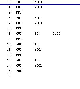

看看这可以吗

不清楚看着个
