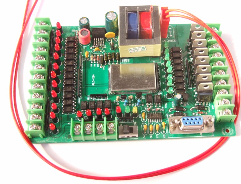

描述:PLC-M24
PLC-M24为:16入8出,每路可以带1.5A电流,用三菱GX 8.31编程。支持以下指令
一:本产品目前支持的功能
        功能
    高速脉冲输出功能
    高速脉冲输入功能
    程序,参数,注释的写入功能
    程序,参数,注释的读取功能
    程序,参数,注释的校验功能
    监控功能
    软元件批量功能
    软元件登陆功能
    软元件测试功能
    清除内存功能
    文本或触摸屏
    掉电保持功能
    登陆关键字
二:  本产品目前支持命令集
    本产品目前支持Fx2N的以下命令:
基本指令:
    LD,LDI,AND,ANI,OR,ORI,INV,OUT (OUTT,OUTC),SET,RST,ANB,ORB,LDP,LDF,ANDP,ANDF,
    ORP,ORF,PLS,PLF,MPS,MRD,MPP,MC,MCR,RET,NOP,END.
步进指令:
    STL:支持最大8路并行分支.
接点比较指令:
    LD>=,LD<=,LD>,LD<,LD<>,LD=,AND>=,AND<=,AND>,AND<,AND<>,AND=,OR>=,OR<=,OR>,OR<,
    OR<>,OR=.
传送与比较指令:
    MOV,CML,XCH,BCD,BIN,CMP,ZCP,FMOV.
四则运算指令:
    ADD,SUB,MUL,DIV,INC,DEC,WAND,WOR,WXOR,NEG.
循环移位指令:
    ROR,ROL,RCR,RCL.
数据处理指令:
    ZRST,DECO,ENCO,SUM,BON,MEAN.
程序流程指令:
    CJ(最大16个地址),CALL(最大5级嵌套,16个子程序),SRET,FEND,WDT,FOR(最大5级嵌 套),NEXT.
方便指令:
    ALT.
高速处理指令:
    REF,REFF,MTR,PWM(支持Y0,Y1各一路,可同时使用),SPD(仅支持X0且一路),PLSY(仅支持Y0一路,20k-200Hz)
外围设备I/O口:
    SEGD.
外围设备SER指令:
    ASCI.
半字节交换指令:
    SWAP.
本产品目前不支持Fx2N功能指令中的所有32位指令,包括D指令及P指令,即不支持功能指令前加D或后面加P,如DMOV或MOVP等.
三:本产品目前支持以下资源:
软元件:
    X0-X27,Y0-Y27,
    对于没有引出的输入口和输出口,程序中可以作为普通M继电器使用,可以对其进行强制修改(软元件测试功能).
    M0-M255,M512-M768(停电保持),
    S0-S255,S512-S640(停电保持),
    T0-T23(100mS 定时器),T200-T215(10mS 定时器),T250-T255(100mS 累加定时器),
    C0-C23(16位计数器),C200-C207(32位加减停电保持计数器),C235(32位高速加减停电保持计数器),
    D0-D79,D512-D527(停电保持)
    V0-V7,Z0-Z7.
特殊软元件:
    M8000(运行监视触点),M8001(运行监视反触点).
    M8002(初始化脉冲触点),M8003(初始化脉冲反触点).
    M8004(错误指示触点).
    M8011(10毫秒时钟脉冲),M8012(100毫秒时钟脉冲),M8013(1秒时钟脉冲),M8014(1分时钟脉冲).
    M8020(零位标志),M8021(借位标志),M8022(进位标志).
    M8029(指令执行结束标志).
    M8033(内存保持触点).
    M8034 (禁止输出触点).
    M8200-M8203(C200-C203的计数方向).
    M8235(C235的计数方向).
    D8000(监控定时器设定值).
    D8012(最大扫描时间).
    D8140(Y0脉冲输出计数寄存器)
    M8030---允许长方电子的简易文本通信继电器。接通则表示允许连接长方电子的简易文本,D30-D32做文本通信用;断开表示不允许连接简易文本,此时D30-D32做普通用途。
    M8031---通信状态指示继电器。接通表示正在通信。断开表示没有通信。
    M8032---新键值指示继电器。接通表示D32里面有新的键值。按键每操作一次,M8032就接通。读取完键值后,请把M8032复位。
支持常数:
    K 范围:-32768~+32767或0~65535; H 范围:0~FFFFH.
    目前不支持32位数操作.
最大内存容量:8000步.
输入、输出、串口全部都有光耦隔离,本产品可以抵御高频干扰。
