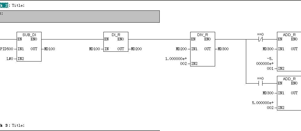

    经常得到楼主的帮助,现在我写一份实际例子,希望对于大家有用.
    硬件组态:siemens338定位模块,传感器是二进制格式.25位.
    A(
    A(
    A(
    L   PID520
    L   L#0
    -D
    T   MD900
    AN   OV
    SAVE
    CLR
    A   BR
    JNB   _001
    L    MD900
    DTR
    T   MD904
    SET
    SAVE
    CLR
    _001:  A   BR
    JNB   _002
    L    MD904
    L    5.000000E+001
    /R
    T   MD908
    AN    OV
    SAVE
    CLR
    _002:   A   BR
    JNB   _003
    L    MD908
    L    1.000000E+002
    +R
    T     DB2.DBD28
    _003:    NOP   0

    同样的模拟量编程问题。在现场调试时可能会发生,使感到束手无策。传感器因为有首、未死区和安装条件引起的死点,当然使用硬件解决是肯定的,有时侯也可以用软件来解决问题。接上面的程序,我在后面做了个比较指令,就是当结果小于0(==0),触发传送条件,把常数传入。正常时不变。这个前提是死区位置于实际位置相差不大。

    7楼  发表于: 2009-09-05 13:44
    把梯型图贴上来.
