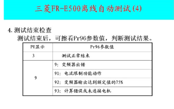

请问一下16楼的朋友:如何做电机整定?

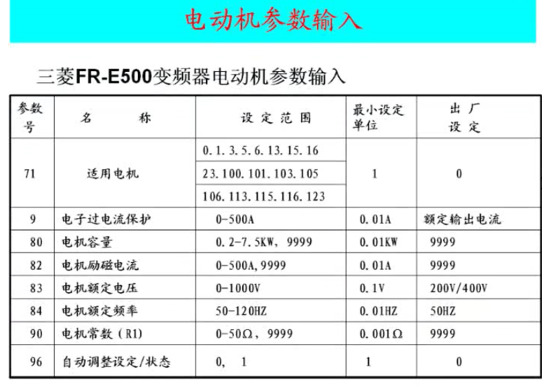

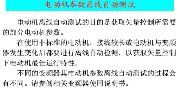

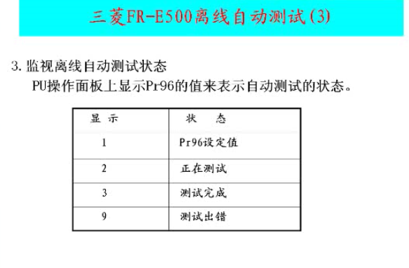

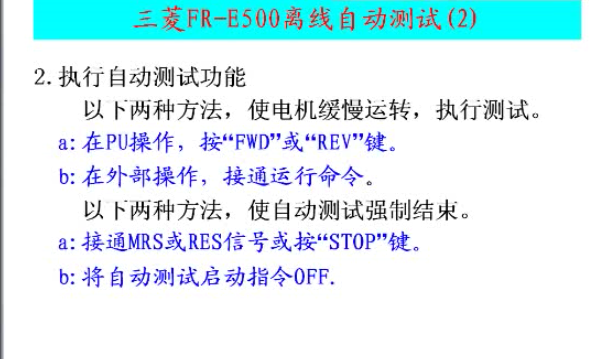

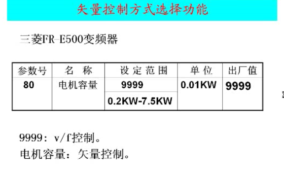

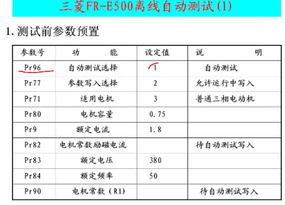

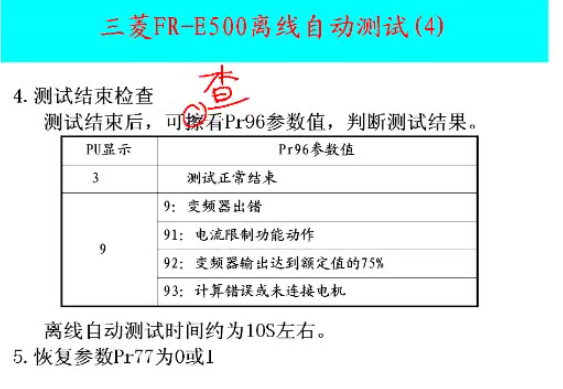

“如何做电机整定?”如下
你的设置为11KW
,我没有FR-A740的说明书,这些供你参考,希望对你有帮助
