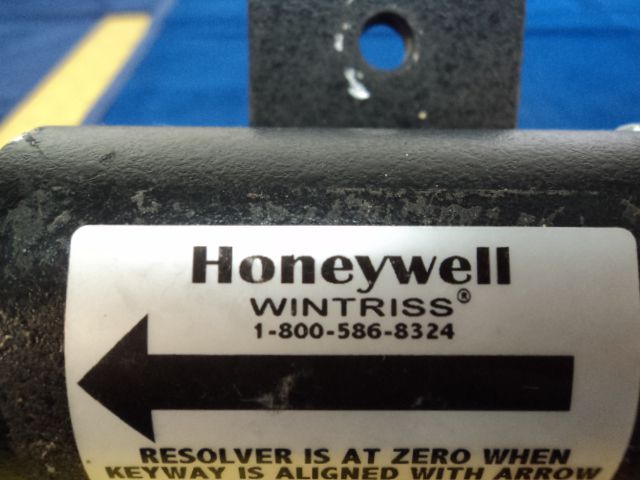

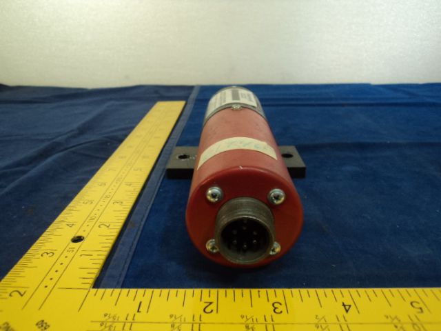

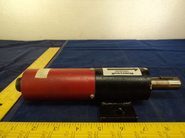

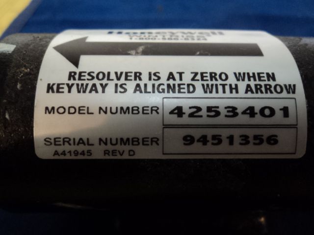

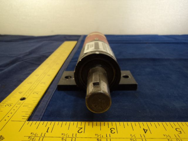

    是公司设备上拆下来的一个怀疑有问题的,霍尼韦尔的。,不过原机上是直接接到专用的控制板上的。现在多一个,看看能不能利用一下。

    旋转变压器图片。

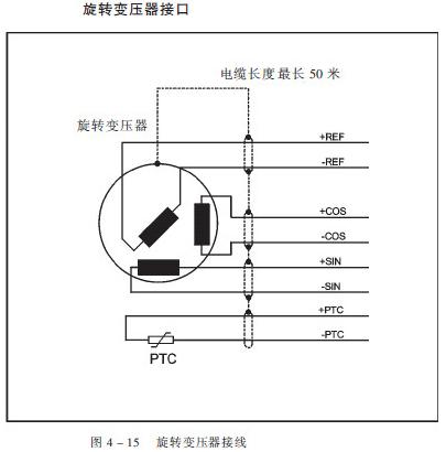

    这个接在plc上的倒没见过。伦茨9300系列驱动器上见过,旋转变压器接在电机的尾部,也可以接旋转编码器,看具体参数设置。

    如何接入PLC?PLC只能接受数字量或模拟量信号!对于正、余弦信号的旋变来说是不起作用的,,我也是只知道LENZE(伦茨)的9300ES伺服控制器可以接受这种旋变信号输入,但是伦茨的伺服控制器有“数频”输出接口,可以把旋变信号转换为脉冲信号,即数字信号,可以接入PLC!其他方法暂时还不知道,期待高手解答!

    从技术上来说,旋转变压器和编码器是两个不同层次上的产品,编码器大多输出PLC支持的位置信号
    而旋转变压器输出的是SIN/COS的波形信号,当然SIN/COS的波形信号通过解码细分也能转变成为PLC支持的位置信号,前提是你要有解码细分器
