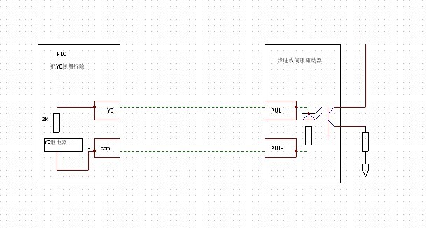

我有一个FX1S-MR的PLC,因为想用它来做脉冲输出,想改Y0和Y1为三极管输出,其它的还是用继电器输出,如果用光电藕合器直接输出能否做到,请高手指点。

完全可以

如果能改的话,三菱公司就不会有继电器和晶体管输出的分类了,而且价格又相差大。你们可以改硬件,但忽视了PLC内的系统不一样。
内部完全一样,别担心这个了.

我把我改的上传和大家一起分享下

把Y0继电器拆除,把两线圈分别连接到Y0和COM0上,中间记得串2K电阻.步进或伺服驱动器在输入端也是经过光藕隔离处理的,不必担心PLC损坏.我都这样改过N多台了,目前还没发现什么问题.

    图中的COM端子刚才少写了个0,应是com0

    可以的,晶体管能达能多少脉冲频率这个也能达到,测试过没问题.

    引用第32楼100759于2011-08-07 08:39发表的  :
    28楼的灰太狼师傅···
    改完Y0 Y1端脉冲频率是不是和MT的一样?、????、
    完全一样

    Y0和COM0之间原本连接的应该是继电器的触点吧,怎么是焊线圈的两个点呢,要换继电器应该涉及到4个连接点:线圈两个,触点两个,求灰太狼详细解答。
    是的,Y0和COM0之间原本连接的是继电器的触点,当输出继电器Y0或Y1被拆除后就没有触点了,就变成空端子,所以把两线圈引线到此点上也是利用这两端子来接引比较方便.
