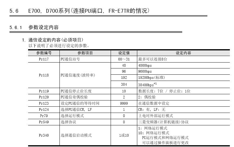

是的,两边设置是一样的。

请问各位:如果设置正确,是PU、EXT、NET当中的哪一个指示灯亮?是PU吗?

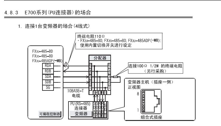

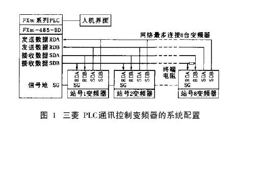

我今天看到有网友的接线图,与三菱说明书的接线极性刚好相反,不知哪个是对的?

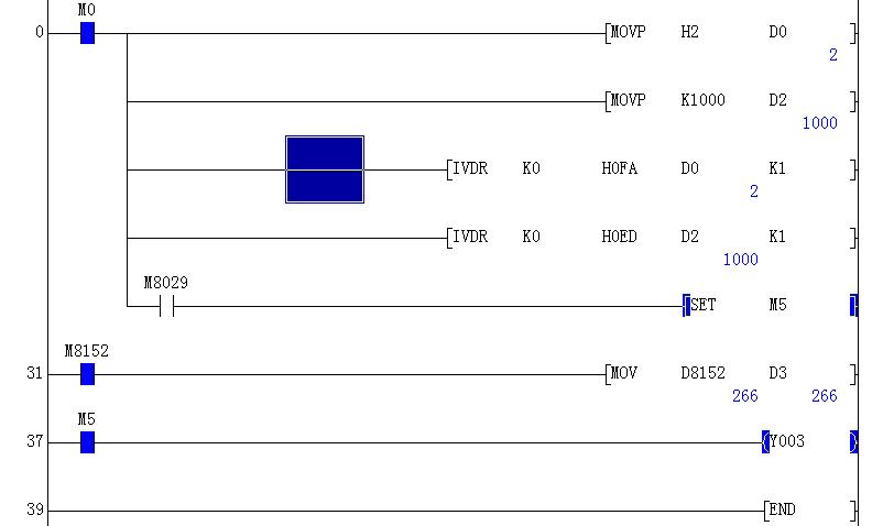

今天终于能够通信上了,SD和RD都在闪烁。能够正确写入一些参数,比如上限频率和下限频率,但还是不能启动电机,通过监视D8152,显示266。按说明是“模式错误”,不知如何操作了,请各位指教!谢谢!

用示波器看看一脉冲发出不?要吗就是变频参数没设置对

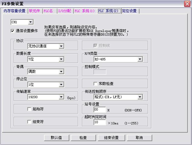

程式中D8120的值设对了没有
