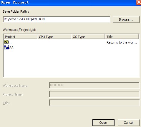

比较短的示例,看你能看懂?Q172H的
demo 172HCPU.rar (61 K) 下载次数:217
[ 此帖被rockyhuo在2011-07-28 23:30重新编辑 ]

2楼  发表于: 2011-07-28 14:03
这个我也搞了半个月,不是很难,按照书册的设置几下就可以,这就自己去摸索理解,这也是一个提高技术的能力过程

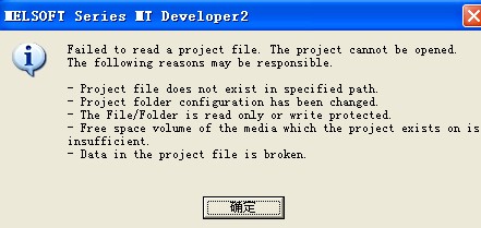

3楼  发表于: 2011-07-28 14:11
下面那个才可以打开

4楼  发表于: 2011-07-28 23:31
可以,有带工作路径的文件

5楼  发表于: 2011-07-29 13:42
我的也应该这个版本,不关版本的问题。你再试试,用软件指向路径打开。

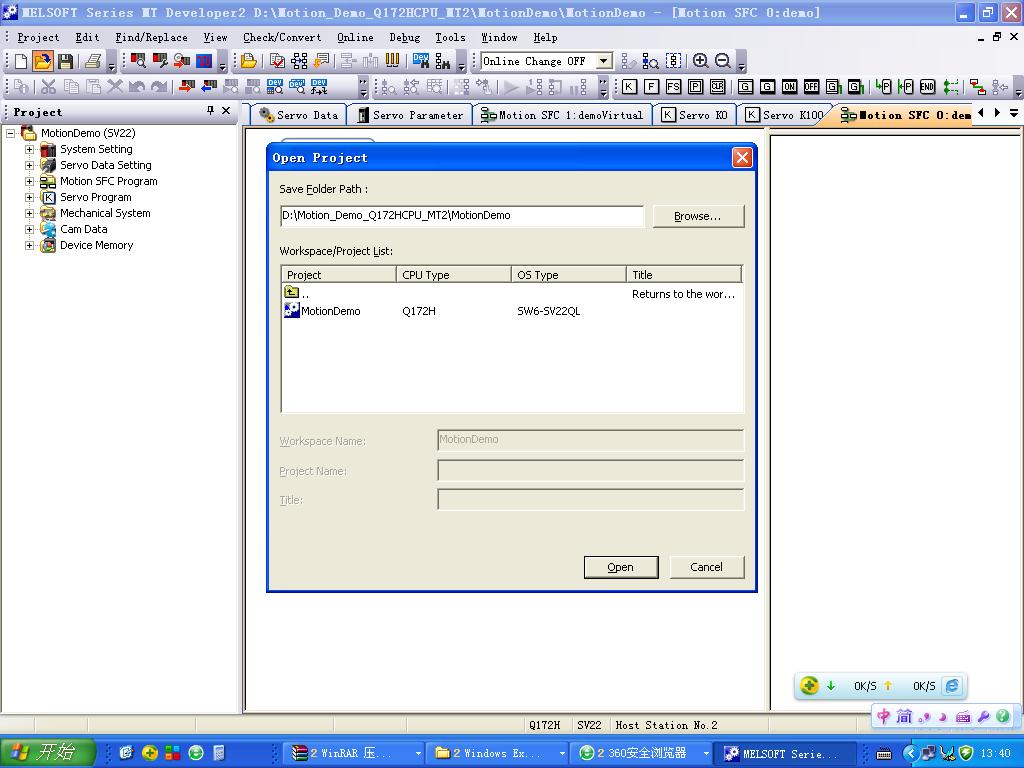

6楼  发表于: 2011-07-29 19:11
Motion_Demo_Q172HCPU_MT2.rar (30 K) 下载次数:93
看看这个行吗?

7楼  发表于: 2011-07-30 13:36
我的MT不是IQ WORK  集成的  我传过其他人,是可以直接打开的,看看我14楼的文件,看看能不能打开,这个我验证过能打开。

8楼  发表于: 2011-07-30 13:42
要用软件来打开,能显示OS  的版本就一定可以的

9楼  发表于: 2011-08-02 23:13
这是我3年前接触Q173时候的代理商给我做的一个演示程序,当然要做成一个完整的程序,需要自己去摸索和看书,到真正20个轴动起来已经是3个月后的事情,但现在的话,可能只要一天左右就可以把程序写下来,这套东西不用涉及很复杂的设置,和一般的伺服设置一样,跟着的就是去编写SFC程序,这个又与QPLC的SFC程序不同,也要重新学。
我现在也是用凸轮控制的,无论是速度控制也是用凸轮,这个也看看手册也容易设置,不外乎设原点,凸轮的起点位置,凸轮长的度,凸轮号码就可以,其他的和速度的一样设置,曲线编写的就要自己去理解和学习。
