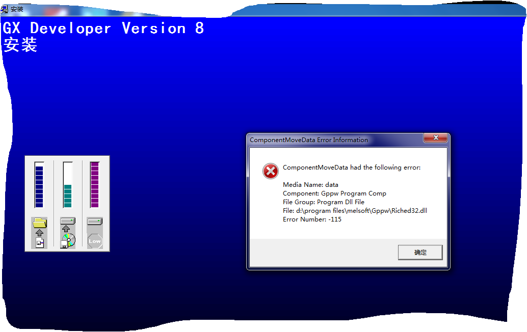

请问各位大侠这是什么原因装一半就出现了
windows7 32位旗舰版下安装三菱编程软件GX-Developer版本:8.86Q装一半就出错是什么原因?

如果第一次安装三菱的软件会有这个问题,那肯定是你盗版系统的问题,倒也不是兼容的问题,应该是少了相关文件,特别是DLL类文件。如果第一次安装成功但是无法新建文件,那是你在安装时可能勾选了“监视”。如果你是因为升级后造成一大堆软件应用问题,很可能就是你卸载软件时删除了特殊的文件或文件夹,建议删除旧版本软件时不要手动删任何文件及文件夹,用系统自带的“安装或删除”或第三方软件进行删除,如果删除后有提示还有部分文件未删除,此时一定要保留这些文件,不要删,否则你必须还原或重装,因为你查不出你到底删了什么

我安装8。86的时候,也遇到情况

用GX WORK的话就不会有这个问题

遇到过。因为盗版系统的问题吧、换个系统就好了。

现在一般都用克隆版的电脑软件,装不到正版的软件,所以我一般不敢装8.5的,装好了用不了,8.5的安装好了不能新建和打开文件,我有同感
