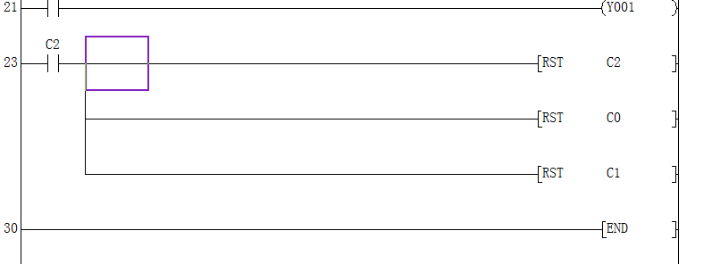

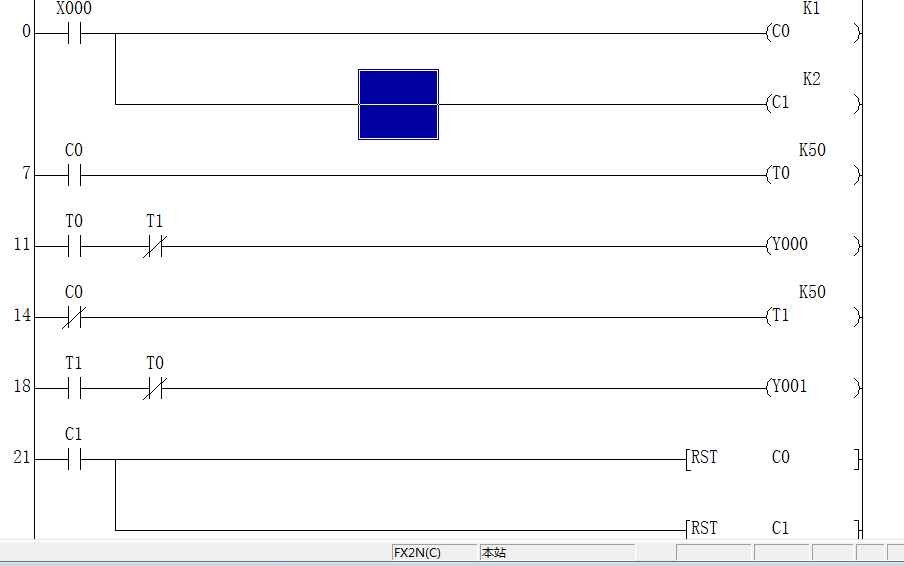

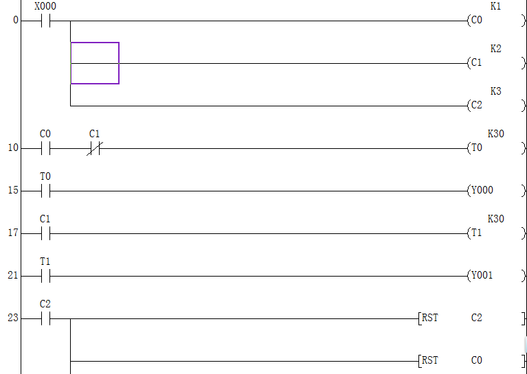

X0按一下电机正转,再按一下反转,再按一下停止,间隔时间3秒

x0按一下正转,再按一下反转,

间隔5秒
