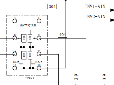

大家看看图中最后得到的电压是多少伏?

大伙看看。

请问最后得到的电压是指哪两点间的电压?

很简单啊如果你的PLC是继电器输出(PLC输出点电阻在1欧姆一下的话)那那你这电路输出电压为12V电,你这电路的输出电压关键是要知道你的PLC输出点上的压降 然后用24V(电源电压)减掉PLC输出点的压降除掉2就是了;当然这是理论值因为还有那电容是否能充分充电要是能充分充电的话那就本上就是我上面的那个算法。

就是这两点的电压

应该是+12V,0V,-12V,具体根据Q01、Q00输出而定

这个其实是要,Q0.0, QO.1输出PWM波形的时候,把这个波形转换成0-10V(其实是大概0~12V)的电压的简易电路.

这是一种用离散触点输出模拟电压给变频器的简易电路,图中能控制两台变频器,不是楼主所说的INV1和INV2之间的电压,INV1和INV2之间的电压对控制毫无意义!具体实现方法是用PWM指令输出可变占空比的脉冲,进而可以调整电压的高低。图中理论上可以输出0---12V的“阶梯”电压,再经电容平滑滤波,但是速度响应会有一定的延迟(依电容大小而定)。此种电路一般应用在简易的控制中,优点是省去了D/A转换模块,节约了成本。

11楼正解,学习了
