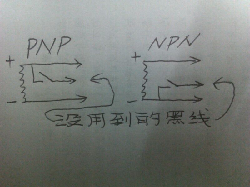

一般两线的磁感应开关是无极性的,而三线是有极性的,把反馈输出给并联其中一个,应该行的同

有PNP和NPN之分 信号有正有负 注意选型

内部结构和出线方式都不同,基本没得改。 那根黑色的是开关量触点,没接,说明感应器现在根本就没用到!

正负端接24V电源

就是多个电源线

剪掉那一根

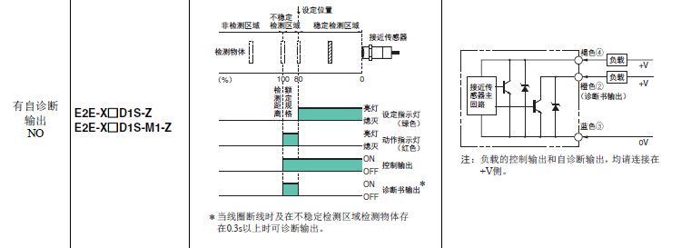

把接近开关的型号报上来。
