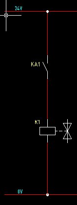

如果用固态继电器而不加续流二极管的,那么固态继电器很快就会击穿

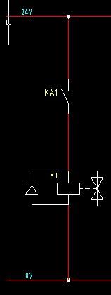

凡感性负载加续流二极管为上上策!!!

最简单有效的办法就是加续流二极管了

加二极管和电阻
产生火花是没地方放电

加续流二极管,6楼说的很有道理

断电瞬间能产生很大的电动势,就得加二极管
