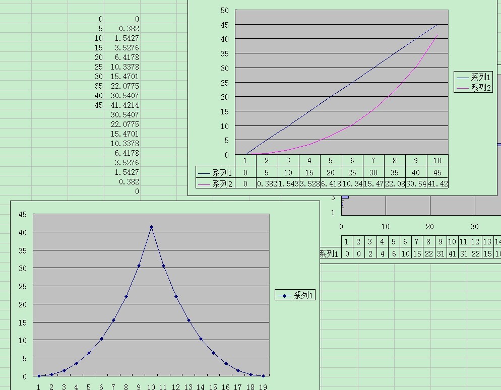

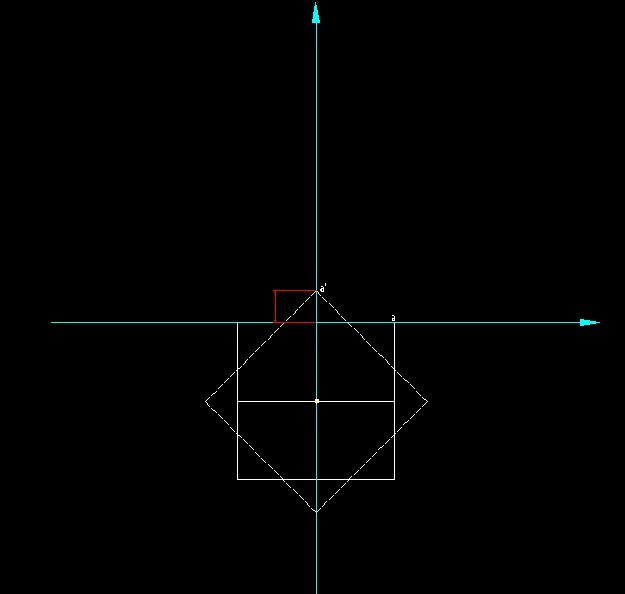

工件是的截面是方形(一根方形柱子),夹紧绕中心旋转,就像车床那样。要用伺服电机控制控制焊枪在其表面上焊接,焊枪只能前后移动以配合工件表面轴上距离的变化,假设焊枪所在是Y轴,起始位置是0,求方形绕中心旋转,在Y轴上的轨迹方程是什么,怎样求?
如图是正方形旋转45度后Y轴最高点时的图,要求红色那部分变化的轨迹方程。0-45度渐变大,45-90度渐变小,如此循环重复360圆周。
下图是 我假设正方形边长是200,即半边长度是100,每旋转5度变化的数据,我CAD直接测出来的,但不会求轨迹方程。

这个很难,方程很难算出来。我以前用solidworks做过轨迹的模拟,单轴是不行的,因为焊枪的角度应该是跟焊接面保持一定角度的。

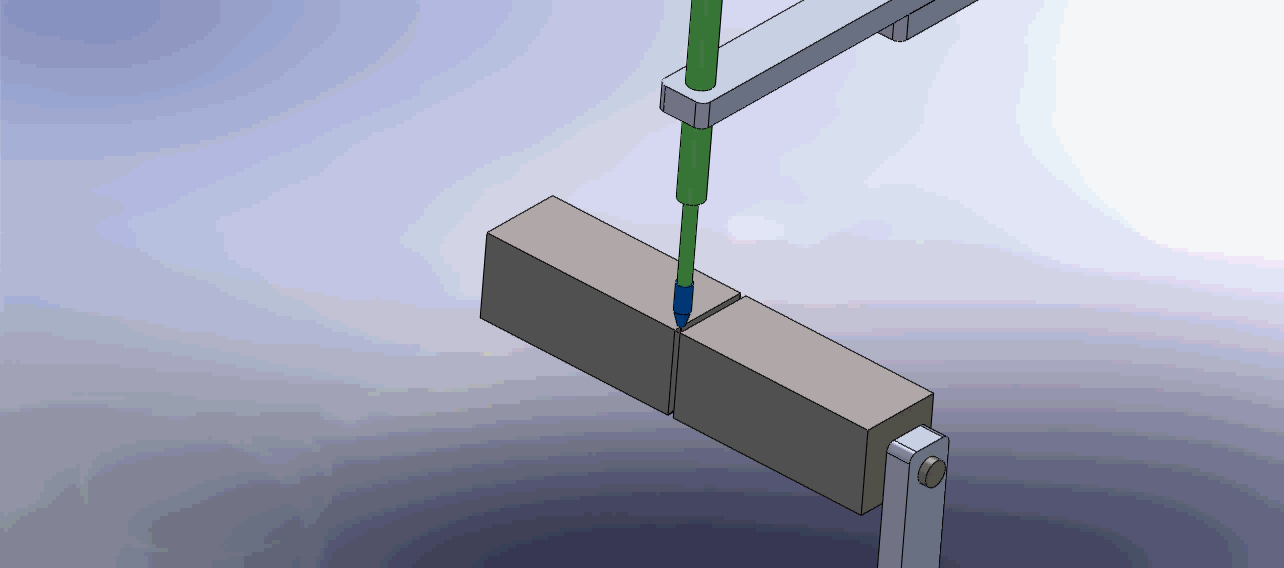

用3轴示教系统吧,我发个我做的动画视频大家看看行不行。

是九楼的方法做的
