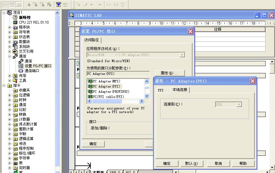

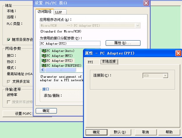

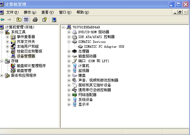

    16楼  发表于: 2011-06-11 10:09
    谢谢楼上三位师兄的回帖,版主或师兄们若有空帮忙截个PC adapter USB  用在200上的通讯设置图上来供小弟参考一下可以吗?我是这样设置的有错吗?我的软件是STEP7-MICRO WIN V4.0能行吗设备管理图上的USB就是PC adapter USB

    17楼  发表于: 2011-06-11 12:00
    引用第15楼lyyd_mx于2011-06-11 08:52发表的  :
    PC adapter USB  用在200上好像有点卡..
    西门子原装的USB编程适通讯配器,用在200,一直很流畅。而且很顺利就能连接的。
    西门子的PLC,最基本的通讯协议就是PPI的,说不支持,很好笑。

    19楼  发表于: 2011-06-12 19:48
    引用第17楼guochunyi于2011-06-11 12:00发表的  :
    [attachment=63373]
    我用的就是原装的 搜索老半天才能查询到PLC (用的SP8版本的不知道有没有关系)...

    20楼  发表于: 2011-06-13 14:55
    谢谢以上的各位版主和师兄们,问题已解决了,是我的PLC(S7-200-CPU224原装进口订货号是6ES7-214-1BD21-0XB0) 版本过老造成的,PC adapter USB转换器用在S7-200-CPU222-CN 上还是蛮顺畅的通讯,我的PLC用USB-PPI也很顺畅,大家有机会可以验证一下
