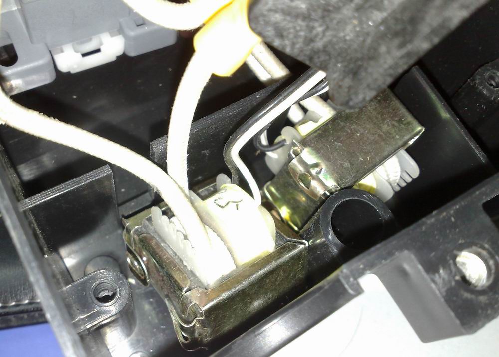

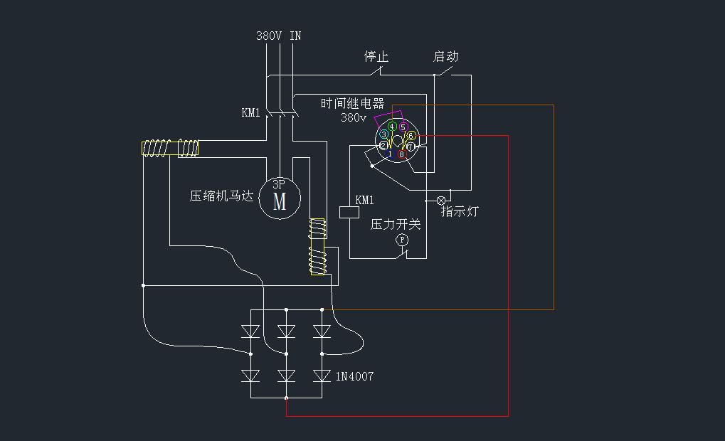

这是控制空气压缩机(活塞式)的一个电路示意图,看不明白,请高手解释下原理!谢谢
电路图
图中的时间继电器,1同3,8同6是常开触点。1同4,8同5是常闭触点。3同5是相连的。
可以从电路示意国看到两组线圈,像变压器一样的,实物图见下图
线圈实物图

        根据楼主提供的图片,这就是一个利用用时间继电器启动自锁延时停机的控制电路,至于那两个变压器整流电路,从图上看一点用处都没有!

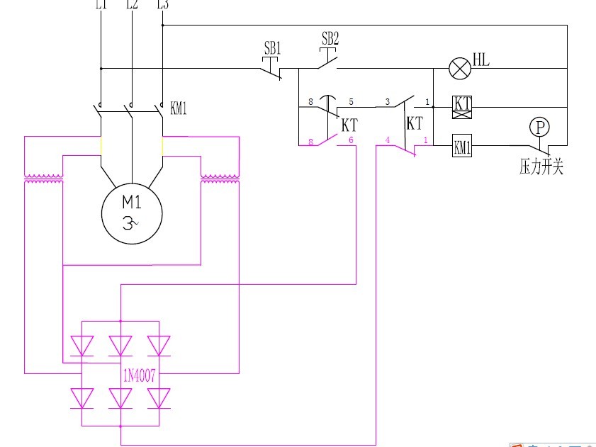

根本就不用猜, 将楼主的图画成正常电路图就明白了。

这样能看懂吗?你就当品红色的部分没有,两条黄线将断开处连起来!
解释:1 ,4触点时间继电器工作就断开了,8, 6触点延时接通也只是瞬间接通一下。这样的电路是没有意义的!
除非楼主画错了!
