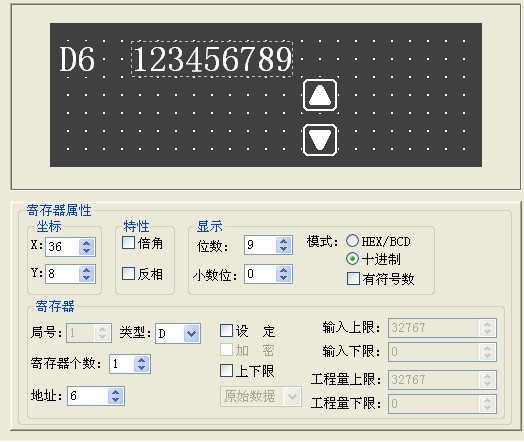

D6是实数,转换成整数试一试吧

台达的寄存器我试过,寄存不了小数点,也不知乍回事,请教高手?

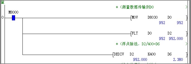

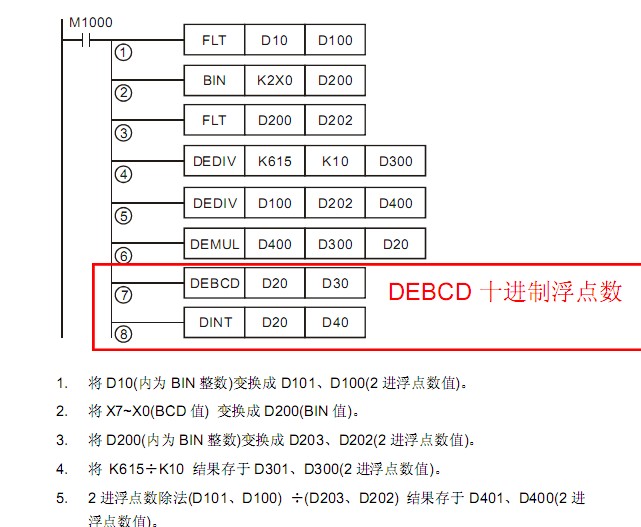

可能要转换为十进制浮点数。我之前有印象看过,再说这里没有二进制浮点数。

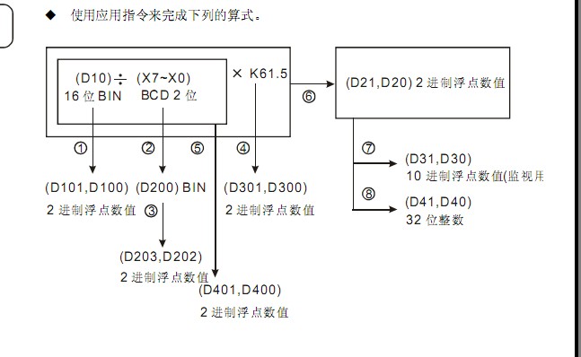

你看看这个。

将K400改为K4,再转换成整数,文本显示设为两位小数,试一下。

在这里转换成整型应该不行,小数点以后就没有了。

先把D6的值乘以1000,再转换为整数就可以了,在文本画面里整数位数选择1,小数位数选择3即可!

你把那个9改成 3, 0改成2就行了 ,就是那个【显示】下边的。
最好把2.38*100/100 在程序里先做好,
