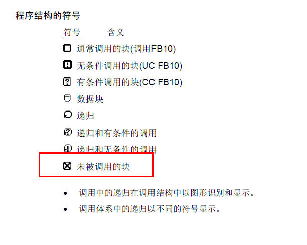

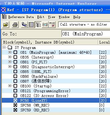

查看程序结构时(如图)FC前的方框内打叉号,啥意思?

请教FC前的方框内打叉号,啥意思?

用指针编程时,例如 call FC[X] (x=56)
在调用结构上也会出现符号“未被调用的块”。

所以准确地说,出现这个符号应该理解成“未被直接调用的块”
