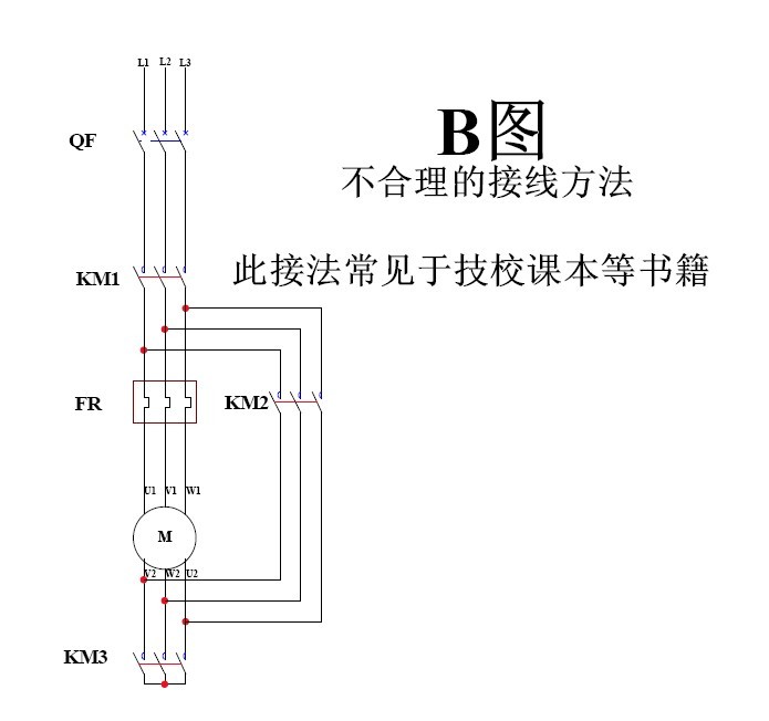

    21楼  发表于: 2011-05-25 08:06
    我来搞个图吧,不然有些同志一头雾水。如果各位觉得好,就给我点加分鼓励吧。
  • 下载积分:+3(zhangli019) 热心助人

    wsc001
    先做人后做事

    23楼  发表于: 2011-05-25 11:21
    赞同21楼A图我公司有大量的大功率电机,风机泵类按电流回转设定转换时间,恒转矩要短些,本人不用CJ10,20,系列的X1,X2可以,人民,德力西,耀华,等不用。4011足够。
