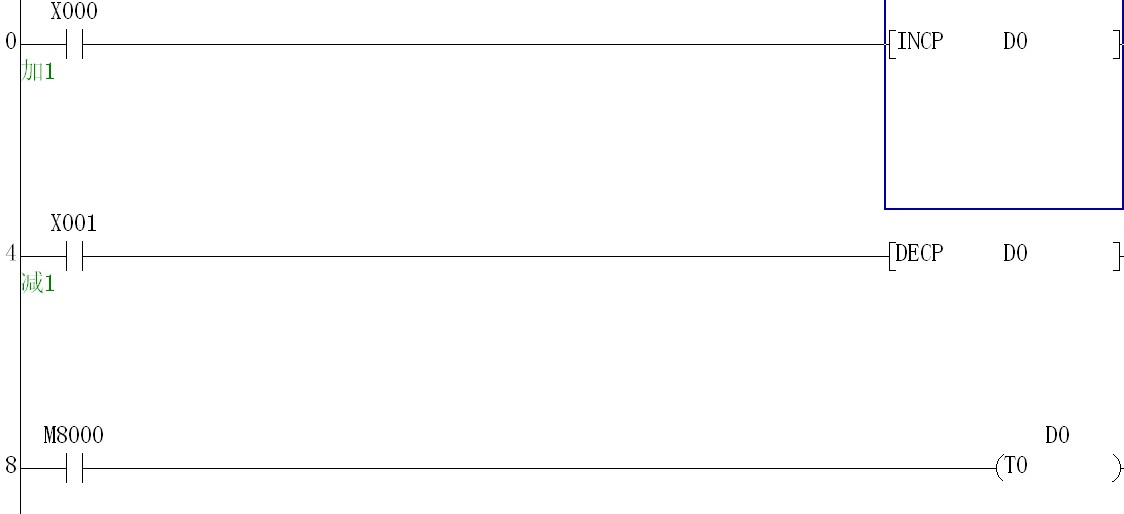

请教一下高手们,我现在想外部改变PLC内部的时间继电器的数值

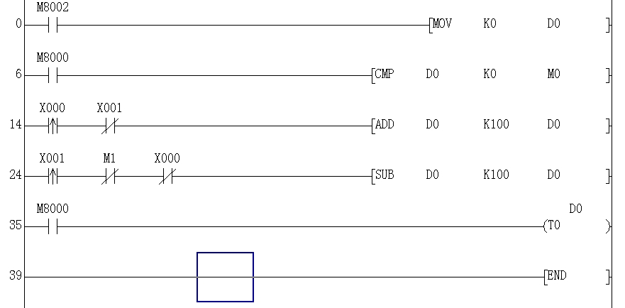

25楼
发表于: 2011-05-23 00:42
M8000初始化D0,若D0的值等于0则不能再减小,X0每接通一次定时器增加1S,X1接通一次定时器减少1S。
这个程序的缺点是每次断电后需要重新设置时间值。
如果想停机后保存时间值可以把D0换成D128。
[ 此帖被chenpingyg在2011-05-23 00:52重新编辑 ]
自己的事情自己做.
