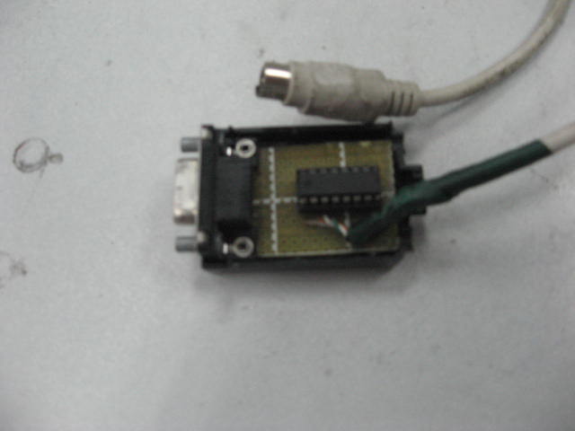

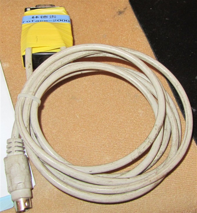

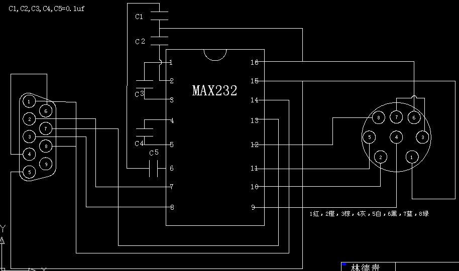

日本人现在越来越喜欢使用Pro-face触摸屏了,本来申请一条数据线,无赖日本大地震,一直批不下来,自己动手做。
同时给想学习的人一点提示。
本人使用100次,电缆不发烫,通信良好。

可惜MAX232这个集成块哪里有卖?没地方买还不是白说!

我怎么没有看到5个小电容,是不是在后面?希望有用!是不是只要插上线就可以用软件读写程序了?要不要在屏上设置一些参数什么的?希望你指教!
