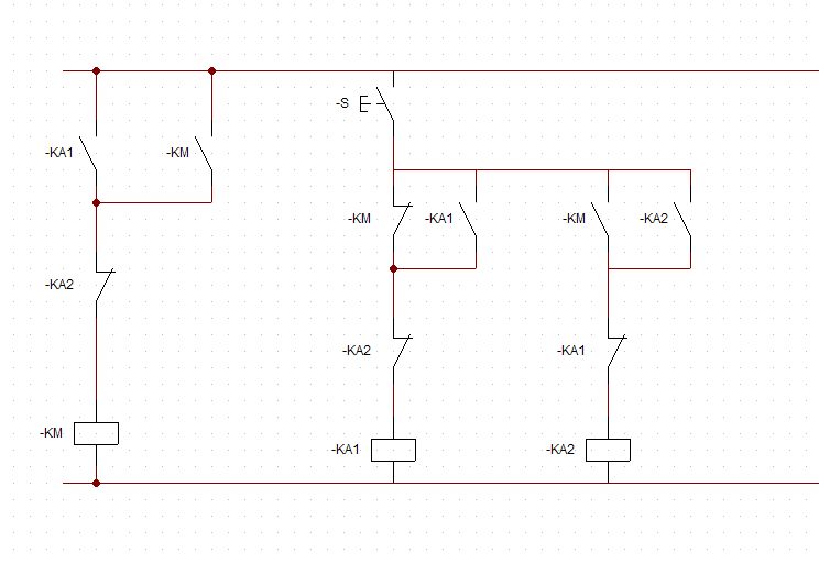

这个你看行不行
谢谢你的热心帮助。假若是用自锁开关,的确可以实现。用自复位的呢 ?

29楼
发表于: 2011-04-05 10:49
很简单啊,很容易实现

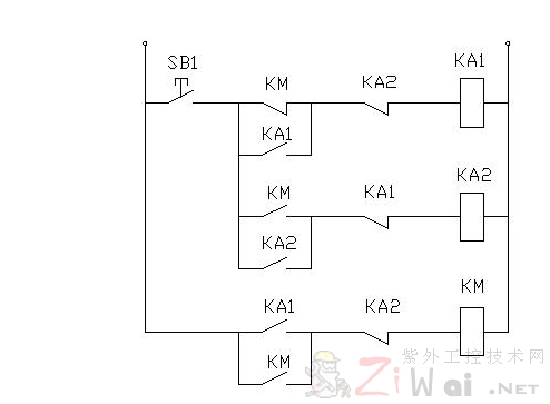

发表于: 2011-04-05 16:01
单键启动停止(继电器控制图).rar
(25 K) 下载次数:10
谢谢的热心帮助。
的确可行。

31楼
发表于: 2011-04-05 16:05
单键启动停止(继电器控制图).rar
(25 K) 下载次数:2
的确可行,捆饶多天的问题给解决了。感谢万分

发表于: 2011-04-06 12:38
谢谢30楼大虾的帮助。的确可行,捆饶多天的问题给解决了。感谢万分!

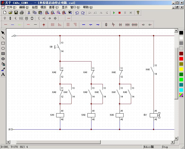

发表于: 2011-04-06 13:45
SB开关不是自锁的,这个图很简单的,网上也很多,你用我上传的那个实用小巧的电气图绘制软件,还可模拟仿真。

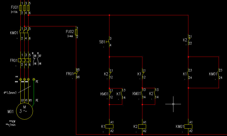

发表于: 2011-04-06 15:43
不用自锁,就用三个继电器。但不经济。
