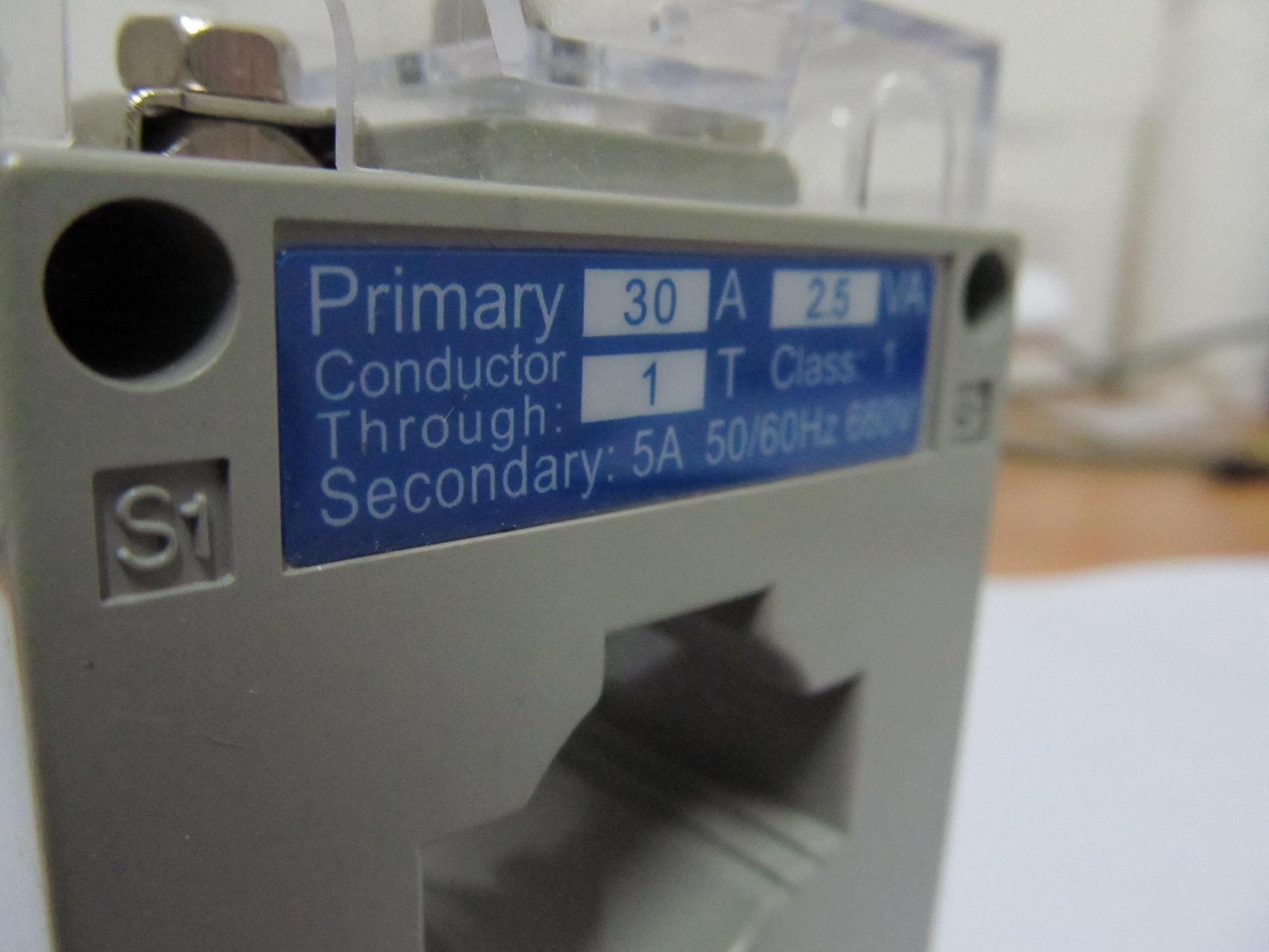

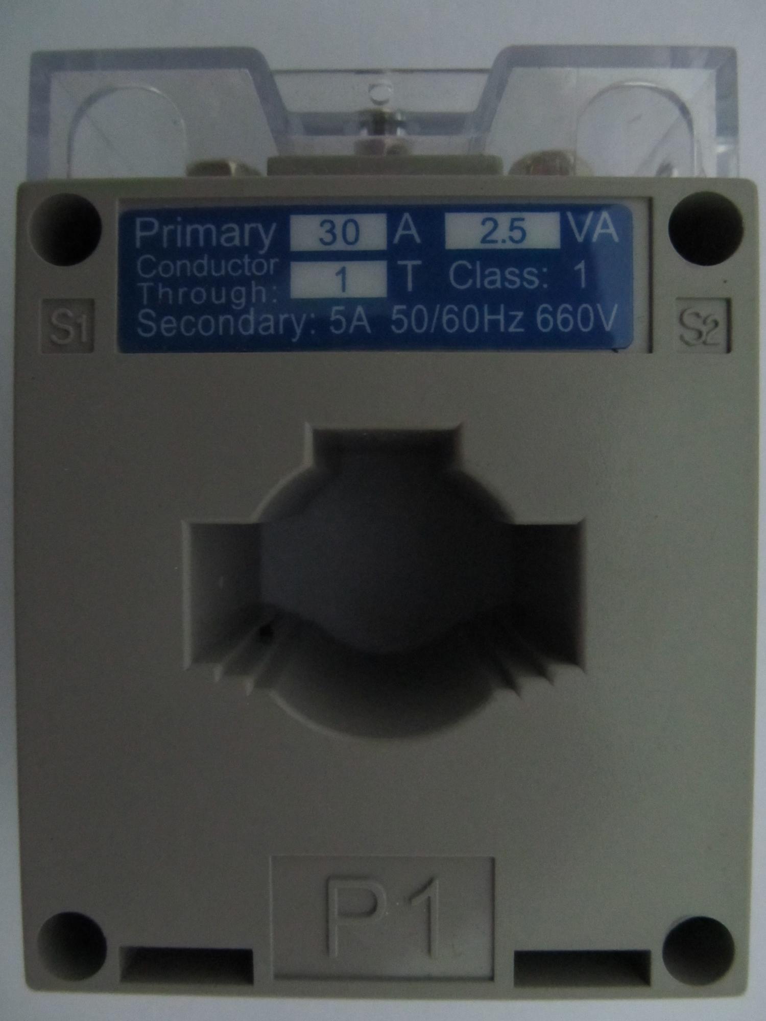

电流互感器名牌上有匝数数据,照接就行了
再见理想
雖然時間很遙遠,但從未停止過。
精华主题: 1 篇
发帖数量: 1484 个
工控威望: 1438 点
下载积分: 22806 分
在线时间: 816(小时)
注册时间: 2007-12-26
最后登录: 2024-05-05
查看再见理想的 主题 / 回贴
13楼  发表于: 2011-03-30 17:36
互感器上有1T的标识,也就是一匝。
30/5A,
我直接就穿一条导线。
匝数有什么不对吗?

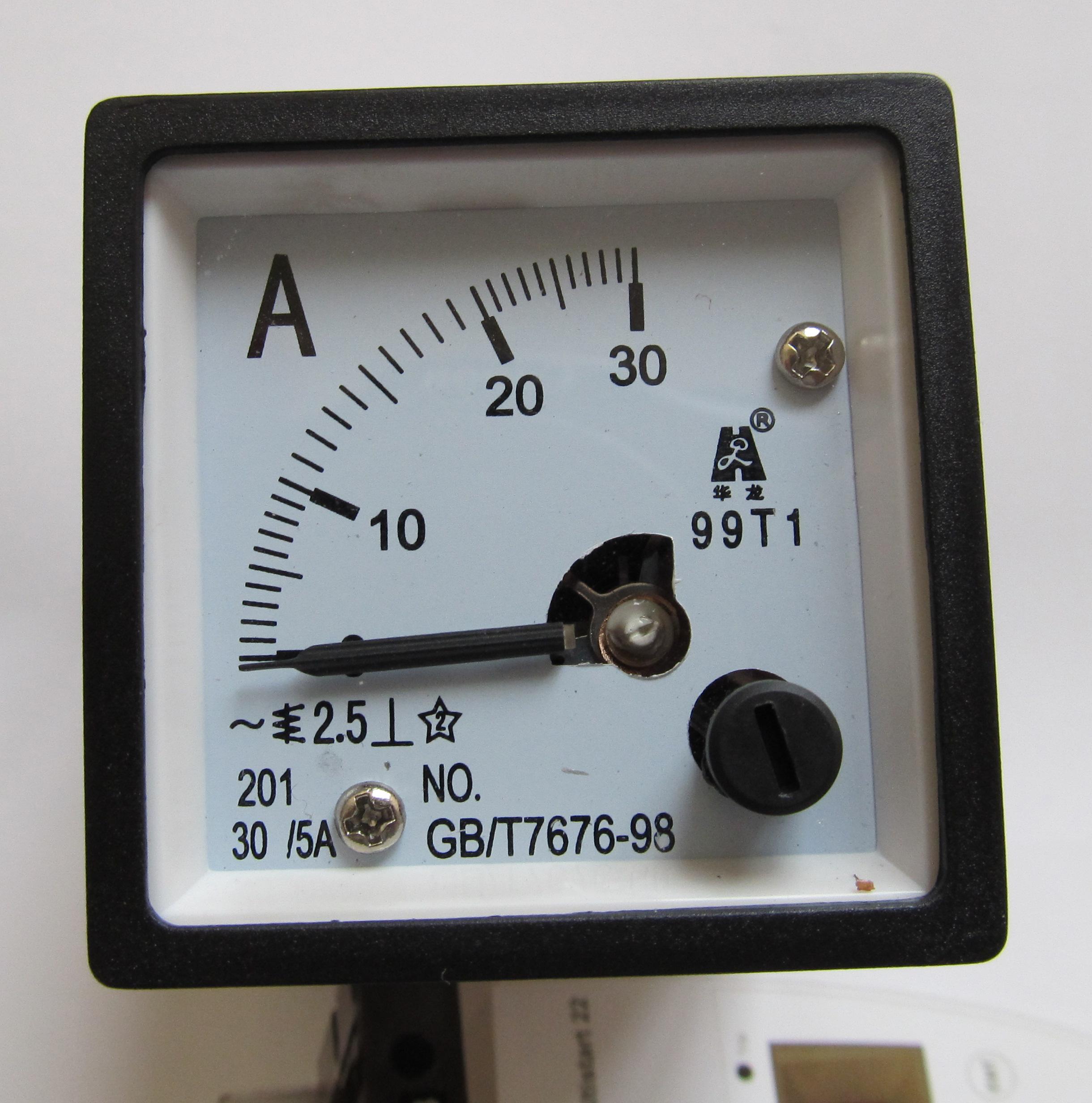

关于楼主的问题:
从精度考虑,一般30/5的互感器穿心一匝的确没有见过
但是话又说回来,我没有见过并不代表别人也没有见过
为了确保一次穿心匝数是正确的,请楼主在仔细检查互感器的参数。看是否看错了
另外一个可能性就是互感器有问题,或者检测仪表有问题!
虽然要求测量值在1/2~2/3量程之间是为了保证测量精度,但是无论如何
过20A电流就在二次侧检测到5A的电流是不可能的事情

你仔细看一看是不是30/5,应该是80/5,忽略误差后刚好接近你测量的结果

互感器的接线有方向的,一次回路由L1进,L2出。那么二次侧的K1是头,K2是尾。反之K2是头。尾必须接地。又互感器比较大测量的电流小,就需要在互感器上绕几圈。如600/5直通是600/5,绕一圈300/5,绕两圈是150/5以此类推。

老大看一下是不是30/5,方向与接线是否正确。30/5是倍数6,与二次小线无关。

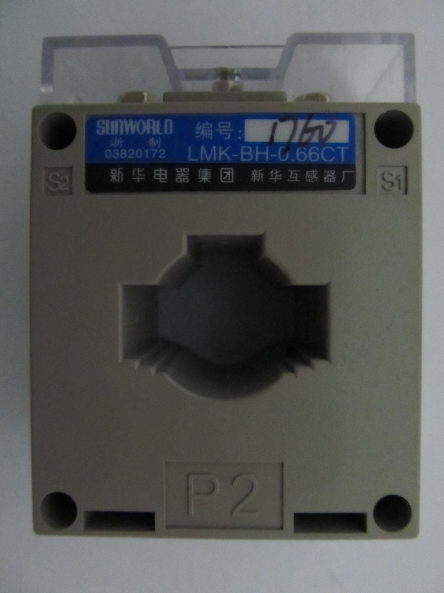

就是這兩個元件,……………………
互感器圖片上傳的是5/5的,
我討論那個是30/5的。。。在機器上,沒法拆。。
