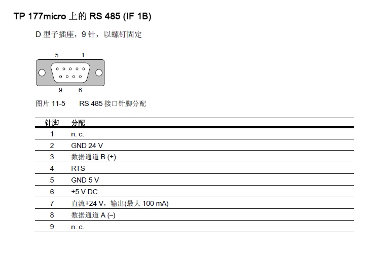

516楼  发表于: 2009-12-08 22:27
回623 楼
谢谢你 谢谢
能告诉我电脑RS232 口( 九针 )怎么 和TP177Micro  连接示意图纸吗(PC-TP177/OP73编程电缆)
不生感激
[ 此帖被张尧爱你在2009-12-09 12:26重新编辑 ]

517楼  发表于: 2009-12-11 19:20
回625楼:
呵呵.不好意思看错了,TP-177Micro屏不能用以态网方式的,只能用PPI方式,只要在屏上设置PPI模式;波特率,确认OK后,回到传送模式,PC机的编程软件中同样设置为PPI模式;同样的波特率,即可.但是必须排除你编的用户程序没有报警的存在.
还是说说:那个线可以是西门子的原装PPI线,上次我传TP177A就是用自己做的PPI线也可以传送.我认为你的西门子STEP7200PLC编程线是可以使用的.
编程软件首推WinCCflexible2007站上有下载连接.
就是你要读取屏里面的程序,可能有点困难,第一,需要有原程序.这条对于你现在等于没有用.第二,在原下载程序时可能没有选择回传.还有需要卡CF/SD,因为西门子屏的程序只能作镜像备份,而不能读取原程序.
找到TP-177Micro的通讯管脚定义.

527楼  发表于: 2009-12-17 16:33
谁能告诉我PC-TP177 Micro 的编程电缆的示意连接图
谢谢所有支持我的朋友
             在线等啊.....................
PC-TP177/OP73 西门子TP177/OP73触摸屏编程电缆          和               PC-PPI RS232 接口的西门子 S7-200PLC 编程电缆通用吗?
