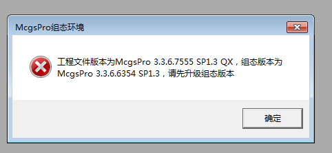

打开人机界面项目时提示文件为高版本创建
查询得知McgsPro 3.3.6 7555 QX 为定制版本,虽然也找到了对应的安装包,但是软件又不能2个版本共存,尝试对项目文件进行将版本[    post]

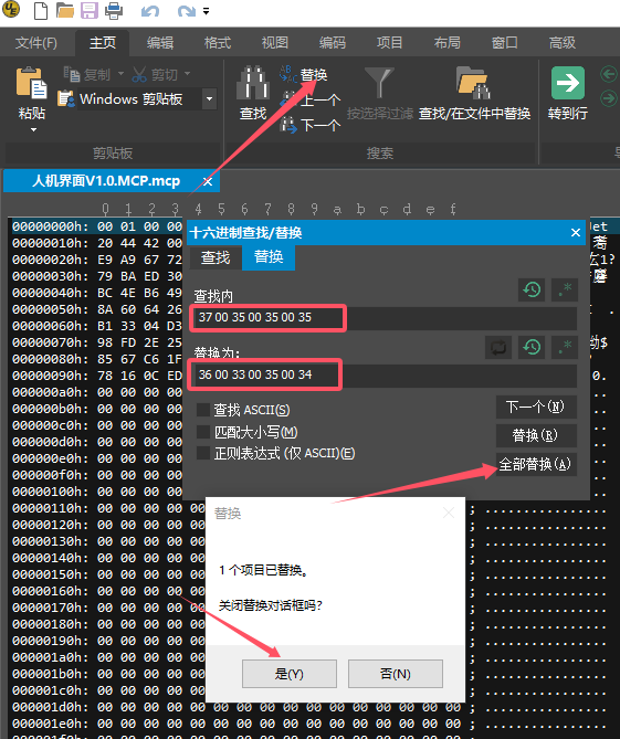

使用UltraEdit 打开McgsPro 3.3.6 7555 QX 版本文件 MCP使用替换功能,替换37 00 35 00 35 00 35为36 00 33 00 35 00 34然后保存文件PS:37 00 35 00 35 00 35为十六进制的755536 00 33 00 35 00 34为十六进制的6354

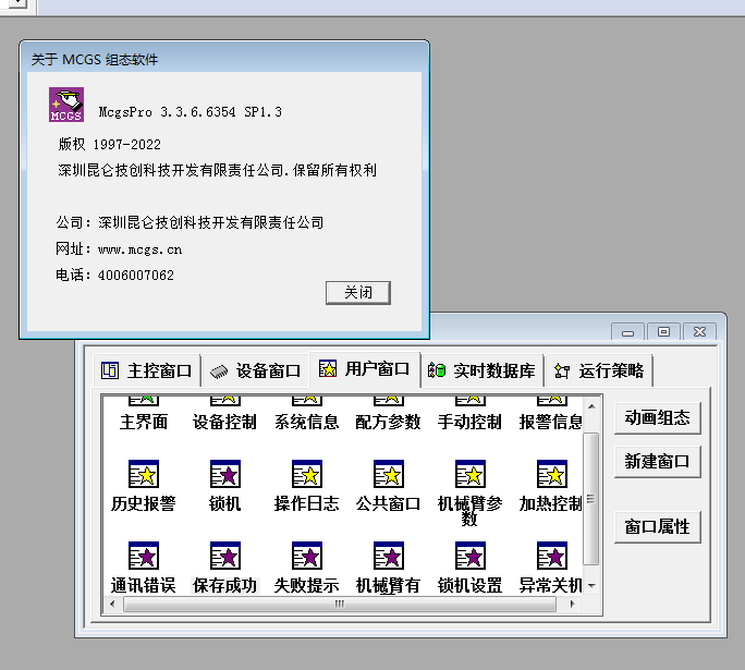

[/post]保存成功后,使用McgsPro 3.3.6 6354 版本成功打开项目文件

其实可以找官方客服,或者找他们的售后技术,他们手里有版本回退包
只要放在高版本的根目录下,用这个包打开高版本程序,另存为到桌面上,再用低版本的打开这个另存为的程序就好了

大佬,为什么我把  3.3.6.6354改成3.3.2.5166,然后用低版本打开就说策略错误 然后所有界面都是空白,数据库有东西,用高版本打开然后提示备份,之后界面有东西,数据库没东西?
