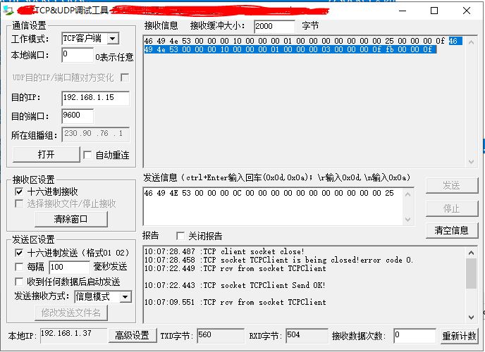

最近,要作一个项目,用了欧姆龙CP1H系列的PLC与CP1W-CIF41选件板搭配使用,实现PLC与上位机的通讯,工控软件用组态王或者用C#自己写一个,目前还没有确认方案,项目完善之后再分享给大家。
毕竟主要工作重点在PLC上,先做了CP1H关于CP1W-CIF41选件板的fins tcp 通讯测试,测试过程分享给大家,报文、指令等我已做了总结,在压缩包里,需要的朋友自行下载。方案不妥之处,感谢各位大神修正完善!
fins tcp通讯测试过程总结如下:

    Fins Tcp端口连接验证报文,只能发送一次,发送两次虽然也会收到反馈,但是端口很快会关闭,通讯中断,细节如下:
    10:07:28.487 :TCP client socket close!                                                                   //socket关闭
    10:07:28.458 :TCP socket TCPClient is being closed!error code 0.                          //通讯错误,Socket被关闭
    10:07:22.449 :TCP rcv from socket TCPClient                                                        //收到反馈
    10:07:22.443 :TCP socket TCPClient Send OK!                                                      //向192.168.1.15发送数据成功
    10:07:09.551 :TCP rcv from socket TCPClient                                                       //收到反馈
    10:07:09.550 :TCP socket TCPClient Send OK!                                                     //向192.168.1.15发送数据成功
    10:07:02.205 :TCP client connected to 192.168.1.15:9600!                                   // 调试助手连接到IP是192.168.1.15的PLC
    10:07:01.193 :TCP client connectting 192.168.1.15(192.168.1.15):9600...               //与192.168.1.15建立连接
    10:07:01.190 :TCP client socket create OK!                                                         // socket    创建

    用CP2E啊,带以太网口的,便宜

    非常感谢您的建议。
    现在用的以太网功能是在用您推荐的型号
    我发布的这个案例项目周期有点长,做方案的时候还不知道有CP2E呢。
    CP2E网络通讯不仅是便宜,功能要比CP1W-CIF41要强大一些。
    CP1W-CIF41更适合项目升级改造,已经固话的硬件做项目升级可以拿来用用。
    我也喜欢用带以太网口的PLC,通讯设计方便,设备调试也方便,这个功能应该会是主流吧。
