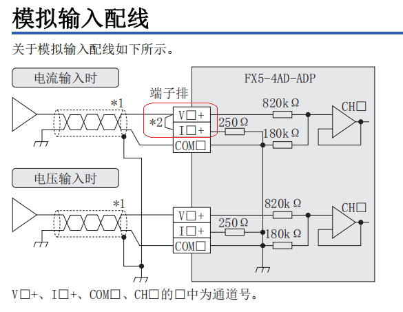

请注意:FX5U是需要设置参数的,大致步骤如下:
1、点击软件左边的 “参数” -  “系统参数”,在弹出的窗口中设置PLC型号为FX5U-32MR/ES  (本次样例使用机型 )
2、点击软件左边的 “参数” - “FXUCPU” - “模块参数” - “模拟输入” 设置FX5U内置的2路AD
3、点击软件左边的 “参数” - “FXUCPU” - “模块参数” - “模拟输出” 设置FX5U内置的1路DA
4、右击软件左边的 “参数” - “模块信息",添加新模块,然后在弹出的窗口上选FX5-4AD-ADP,并进行设置
5、右击软件左边的 “参数” - “模块信息",添加新模块,然后在弹出的窗口上选FX5-4DA-ADP,并进行设置
需要注意的是,FX5-4AD-ADP 安装在不同位置时,对应的SD不同,  FX5-4DA-ADP也是同样道理
这个样例中,第一个位置安装了FX5-4AD-ADP, 第二个位置安装了FX5-4DA-ADP
如果是其他排列,对应的SD请查询相关手册,下载地址http://down.ymmfa.com/?id=399
接线方面,电压时比较简单,就2根线。
注意FX5-4AD-ADP的电流需要接3根线,如下图:

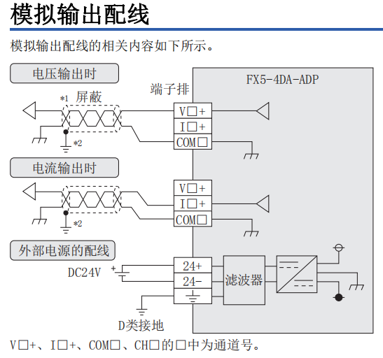

FX5-4DA-ADP 的电流信号只用接2根线,如下图:
注意FX5-4DA-ADP需要别外供给24V电源,模块盒子里配了一根线,在模块侧面插入,不通24V电,POWER灯不会亮
以上样例测试时,我把DA的线接到AD上,检测正常。
本机内置的模拟量输入感觉有点偏差,DA输出4000时,AD收到大概是4040。
ADP的比较准确,DA输出16000时,AD收到是15998。
   样例-FX5U内置模拟量,4AD-ADP,4DA-ADP.zip (420 K) 下载次数:3145
