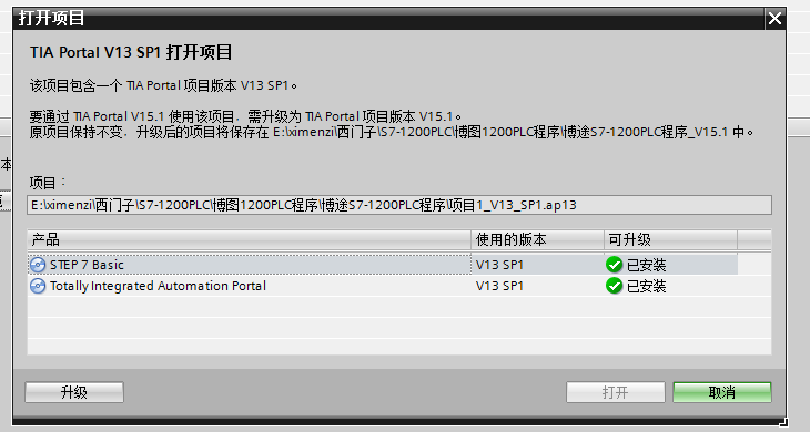

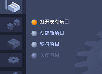

西门子博途以前的版本互不兼容,需要对应的版本打开程序,但使用西门子博途V15.1即可打开以前版本的程序。如果直接找到程序保存的文件夹,点击程序快捷图标则不能打开相关程序。打开方法是:      1 点击西门子博途V15.1桌面快捷方式图标
      2 点击   “打开现有项目”
          点击   浏览      3  找到程序保存文件夹,点击程序图标
      4
   点击   升级
   点击  确定
  点击   “打开项目视图”

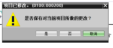

关闭程序时出现提示
点击  否   则程序直接关闭,原程序内容不改变。点击 是   则原程序内容不变,同时保存升级后的程序。这样你的文件夹将有两个版本的程序,一个是原来的程序,内容不变。另一个是升级后保存的程序。
