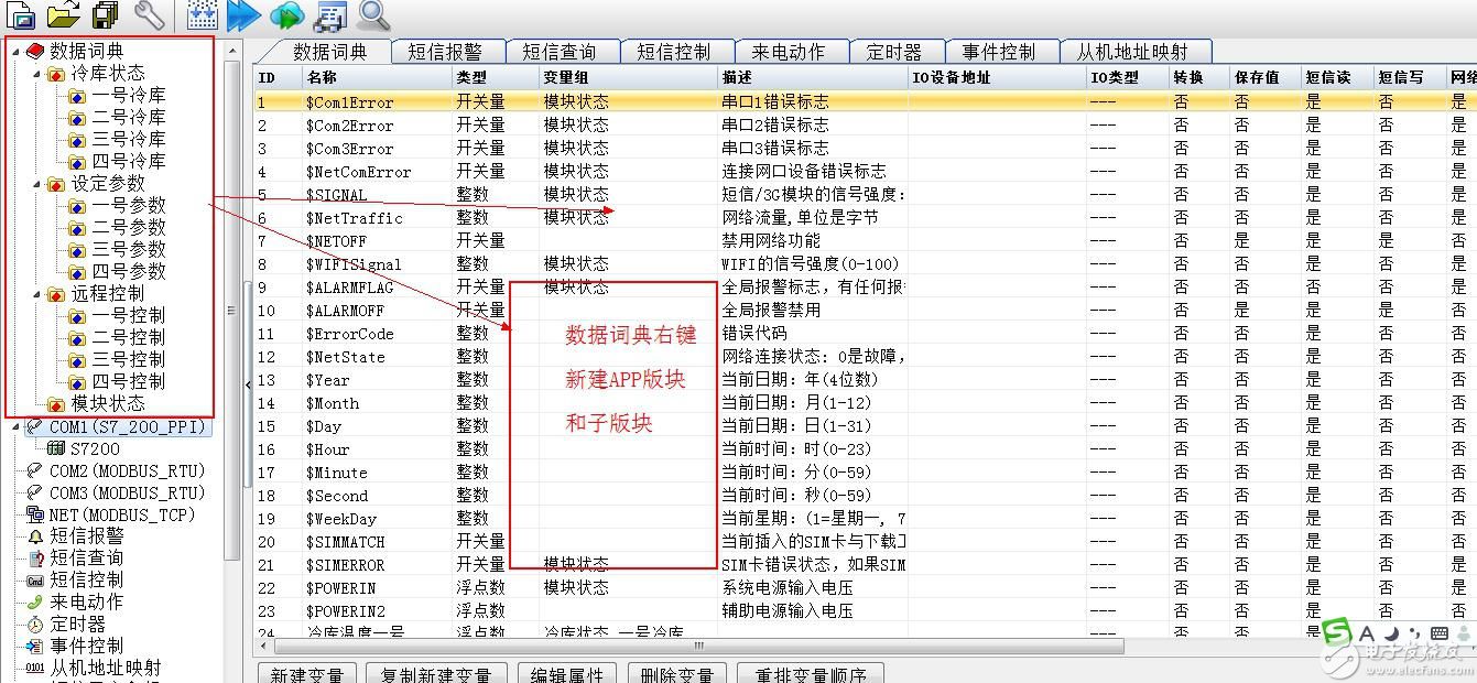

一个PLC里面有成百上千的数据不等,如果不分组我们在手机APP里看起来会眼花缭乱,我们得在手机APP里面把它们分组,这样我们看起来就一清二楚,如上图所示,把PLC里面的数据分成几大组之后再分成小组。便于我们在手机上监控查看PLC的数据

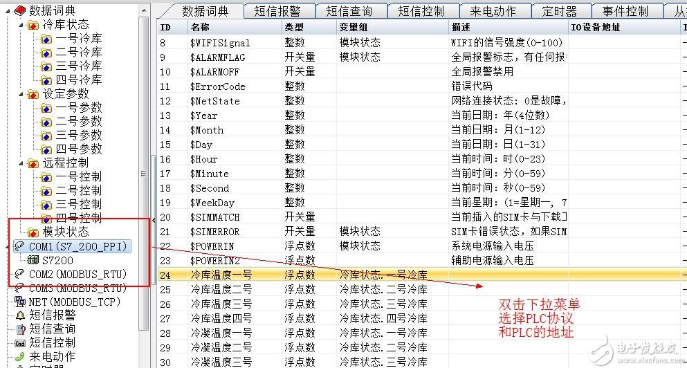

GRM500上有几个串口,如PLC200上图接的GRM500串口COM1(注意根据对应现场GRM500接那个COM口而设置),此时选择COM1 调出西门子200PPI协议,在COM1右键添加PLC的地址(注意一个COM口可以接多台PLC)如上图。

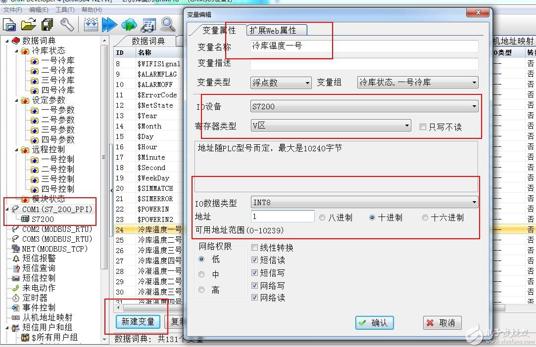

接下来如上图所示新建变量,把PLC的名称和寄存器地址填上去。

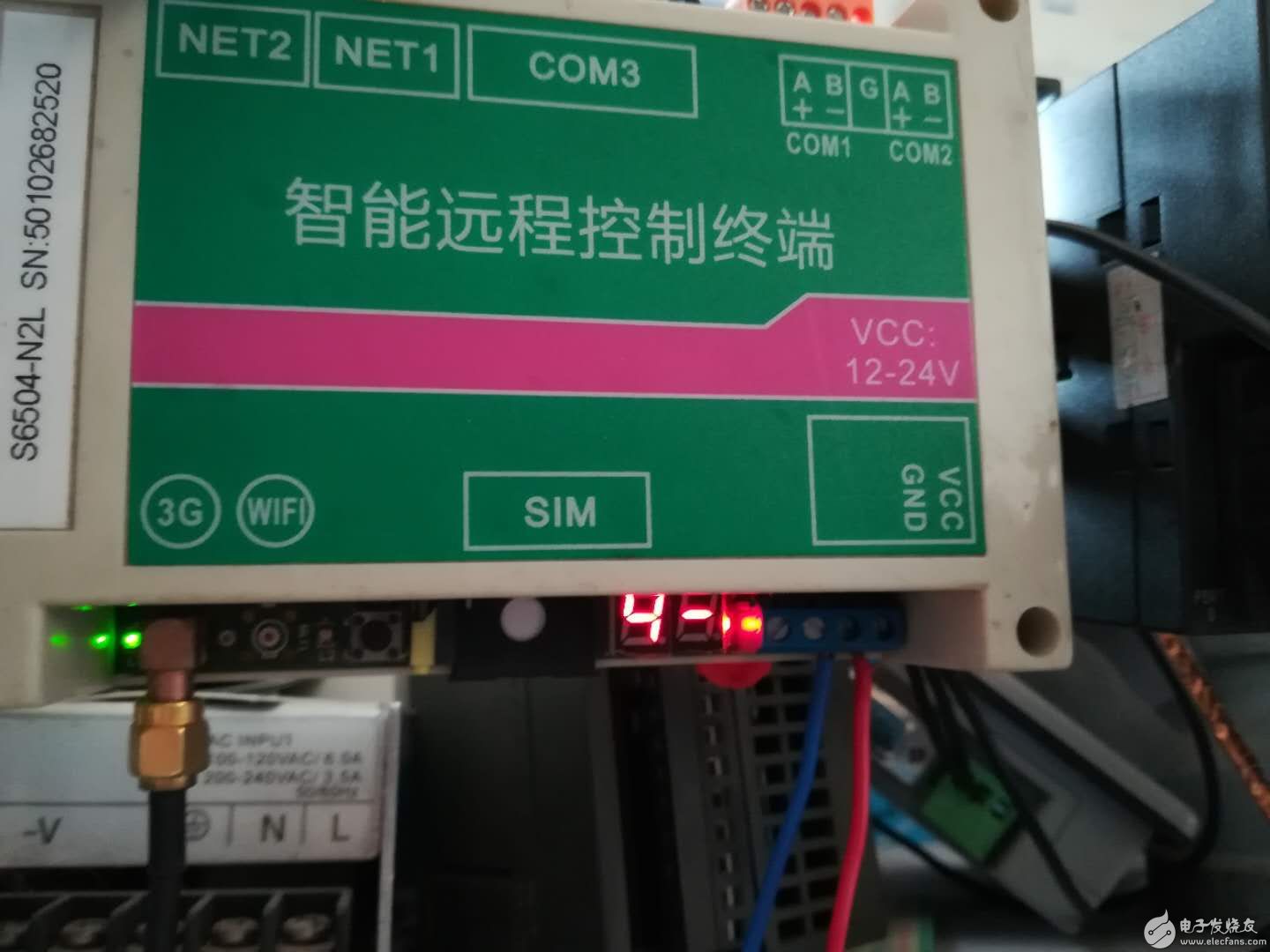

接下来GRM500模块插上手机卡,待模块数管码显示:4- ,表明模块已上线如下图。
