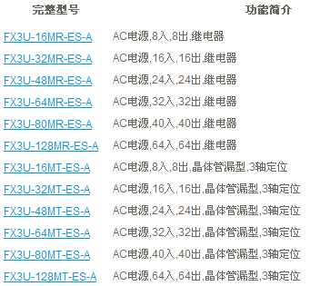

三、FX3U代替FX2N
FX2N已经停产蛮长时间了,现在几乎所有销售商手上库存都已售尽。但山寨品却卷土而来,请各位小心提防。真假FX2N比较容易识别的地方是看电池。行货的FX2N电池上有三菱标志。
FX3U从2006年起在中国上市销售,到如今也算是一种老机型了。
常见型号如下:
稍有遗憾的是,这款PLC没有USB编程口。
特别值得注意的是,目前最值得选择的上述三种主机,在机身侧面都有镭射防伪标签。购买的请注意查看。
