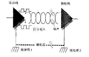

串行通讯有两种,一种是RS-232和RS-485通讯。两者的区别。
    RS-232串行通讯的标准电压是参考接地端而来。发送端由发送数据端参考发送端的接地电压发送数据,接收端由接送端与接送端的接地电压来接收数据。如果中间有噪声进入,则会产生干扰。
     RS-485串行通信,在发送数据之前先把信号解析成正负的两条线路。达到接收端后再接收成原来的信号。
     收到干扰时如图所示: [upload=1]
       所以RS-485可以有效的防止噪声干扰。
