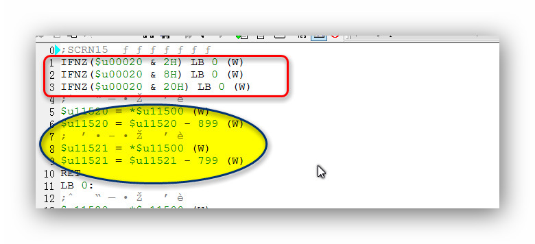

请帮忙看一下这个程序的报警,和调程序的功能是怎么实现的,这个程序是日本人编写的,大家可以下载看看,研究一下。

9楼  发表于: 2013-05-06 15:52
引用第8楼xizux于2013-05-06 14:29发表的  :
报警通过宏以及间接寻址来实现。
多语言通过使用图形库切换不同的图片来实现。
Good Luck~

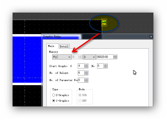

它的报警输入信号与报警信息怎么对应的,(如:PLC的 X , M, D, Y, .....这些信号的输入或输出触摸屏怎么显示报警页面和相关的信息。还有它的显示页面上的字怎么调有图形库的,

11楼  发表于: 2013-05-06 16:35
引用第10楼xizux于2013-05-06 16:16发表的  :
图形标记可以进行组态,通过地址赋予不同的值来调用不同编号的图形,从而完成了语言的切换,这种方式的优点是不需要CF卡就可以切换,且与传统不使用CF切换语言的方式的优点在于不需要刷新屏幕。缺点在于组态者的工作量太大。
至于报警,只能举出其中的部分说明,因为完全去看会非常浪费时间,通过下图来告诉你其报警是如何完成的。
其通过在信息中组态需要显示的报警信息,通过控制信息的控制地址$u11520与$u11521中的值不同来显示不同的报警地址,没有外部地址的对应内部地址。
通过对内部地址&u20判断来调用对应的间接寻址,读取对应的报警号(其实就是对应的地址编号而已)
然后通过循环宏,来不断的将外部地址值赋予$u20,从而完成整个报警过程。
这种报警的缺点在于由于没有组态系统缓冲区,因此无法进行历史查询,严格意义来说,其知识一个错误的提示信息,并不能算报警。
Good Luck~
