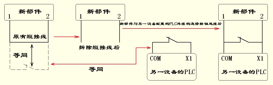

1、紧停按钮不可能用常开触点的,假如线断了,你的紧停还有作用吗?
2、原来要短接的紧停回路,说明用的是常闭触点,否则只要断开就可以了。
3、你的电路和实际的线路有差错。
嗯嗯 你说的对  急停是常闭点。
我的疑问还有就是, 我这样接线后,新部件的电源回路直接接在了 plc的com和x1上 会不会对plc造成隐患

你先用的应急开关是动断触点与三菱PLCX0的触点一样。

兩邊的控制都是常閉的迴路,接上去.動作當然OK囉~
我是想问 这样做 会不会对plc造成隐患。
新部件的回路电源直接就并在了plc上了

引用楼主fxm800810369于2012-11-20 20:15发表的 急停问题 :
各位达人
  最近,遇到个关于急停按钮的问题。
  公司买了台新部件,有个急停接口,用一个根短线短接了。能正常使用。
  现在有一个设备  已经在三菱plc上   x1和com 接了一个急停按钮   我想用这个急停按钮 同时也作用在新部件上。
整理了一下楼主提出的问题:
最近,遇到个关于急停按钮的问题。
现在有一个设备,已经在三菱plc上的x1和com之间接了一个急停按钮。我想把那个新部件和现有的这个设备共用现有设备上面的这个急停按钮,同时也能够作用在新部件上。于是,直接把新部件上那个急停接口的短接线拔掉,直接拉2根导线接在了现有设备plc的x1和com接点上。结果是能够实现按下急停现有设备这个急停按钮时,现有设备和新部件设备同时处于急停状态。
但我想不通的是,为什么能实现啊?我在想,现有设备配置的plc的x1和com为什么没有通过新部件构成回路,这样在按下急停按钮后,plc内部依然通过外部导线构成回路,程序中的x1依然得电中。
我想,问题的关键就是我没弄清新部件的急停接口到底是怎么样一个结构。
请参考下面的示意图:
新设备的1口和PLC的COM口、新设备的2口和PLC的X1口在各自“上电后”,均是“等电位”口。
楼主:您的“命”真好!冒蒙地接线却接对了…… 要是真的接反了……  汗!
兄弟,我就是这样意思。大家都说我表达有问题呢,你的图画的就是我的想法。
高手,你说的接反是什么意思。
所谓等电位,是不是新部件的1刚好和plc的com等电位(假设都是低电位)。然后新部件的2刚好和plc的x1等电位(假设都是高电位,按理,三菱plc x1应该就是高电位)
要是接反了,会怎么样。
怎么接才能实现的我动作,并且是合理规范安全的啊
谢谢赐教啊

    想的太复杂了,急停都是NC触点。按下就是NC了。
    谢谢,我也知道急停就是常闭。
    我的疑问是   三菱plc输入是有内部电源的,这样接,外部新部件的电源回路会不会对 plc输入端 造成隐患。

    把急停按钮改成两个常闭点就简单了。很多开关都可以改的
    有道理。我也觉得这样是最好的方法。
    当时  急停按钮里有2组常闭点嘛?我没拆过,  想问问 是不是这样啊

    常闭串联的。亲。
    亲,能解释的详细点嘛
    最好有具体接线的图

    可以改的,从别的开关上拆一个常闭点过来

    如果楼主不想多拉两根线。不如加装一个中间继电器,这样要多少路开关触点都够用哦,还不怕电源串路问题。

    N對接是沒關係的
    假如不是新部件的N接在了plc的com,而且新部件的L 接在了plc的com  是不是 这样就容易出事

    共點只要能N對N,  P24不能跟P24.
    什么叫plc对plc
    有点晕了
    可以再交流清楚点嘛
    我现在担心的是 新部件的电源回路 叠加在了plc输入的电源回路中,是不是这样个情况。
    假如新部件急停的n端刚好接到了plc的com端。而L端刚好接到plc的x1端 是不是就没事
    http://blog.xuite.net/fa.system/twblog
