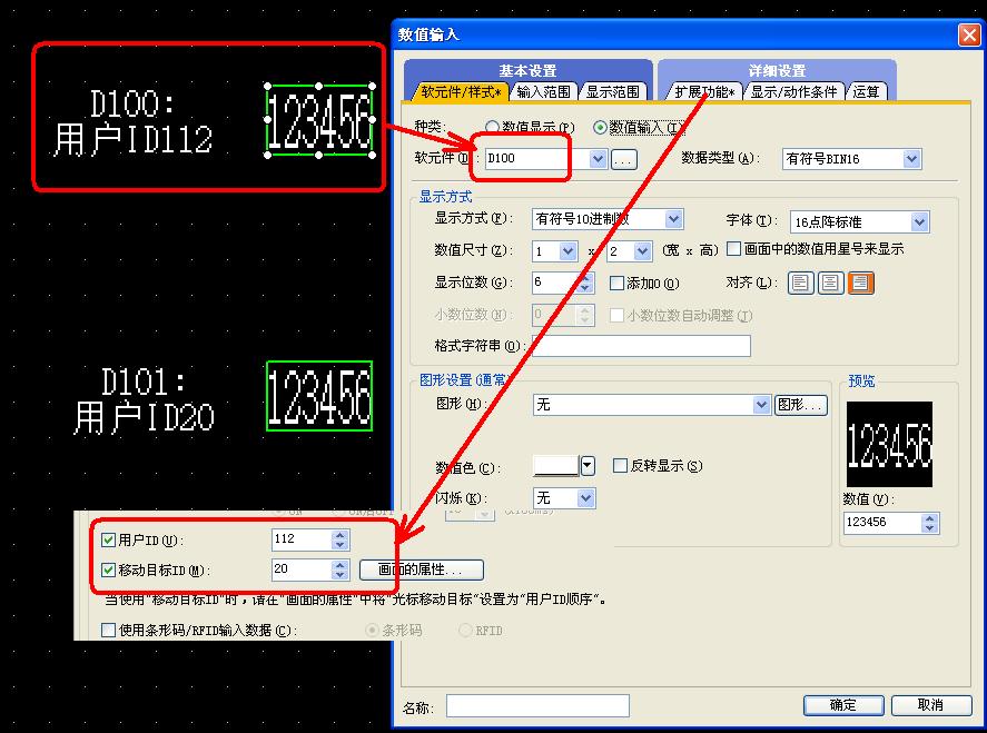

    但有一点没有明白,比如说,我触摸屏上写了很多的D,(如D640. D740. D750等),为什么检查程序就只写上面那一步,输入D540=20.D118=20(我输入D740=10 ,监控D118=10输入别的也一样),梯形图程序查找没有找到相应的D.
                                                                                  这是什么逻辑来的啊,,

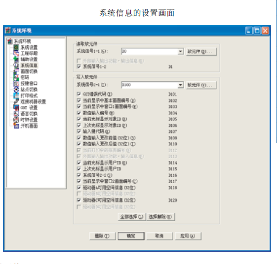

    可能PLC中将用户ID编号数值写给Z1,再由Z1切换[DMOV  D540Z1  D118]中源地址,使得D118显示值一直跟随你的输入变化。
    用户ID是你自己设定的数值,他是和目标ID配合使用用来确定光标位置的。
    如果在“系统环境设置”的“系统信息”选中了“当前光标显示用户ID”,那么就可以将自定义的用户ID编号告知PLC。由此达到控制的目的。
    你可以在PLC程序中找找Z1的数值是由哪个地址传输给他的;然后到GOT程序中找找系统信息中“当前光标显示用户ID”对应的地址是多少。再看看两者是否一致,或是否有联系。

    上面的看懂了,按照上面意思,在系统信息设置里面又卡了,,实在是想不到了,,,,
      读取软元件应该是多少的啊,,,
    写入软元件应该是多少的啊 ,,,
    我的触摸屏程序第一个画面D540与D520。第二个画面D550  D552  第三个画面D560  D562  ,,,,,,,,,,,,
       我的(用户ID应该是几。移动目标ID)应该是几。

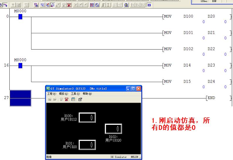

    我PLC程序是:|--M8000------[MOV D8   Z1]
                               I---M8000-----[DMOV  D540Z1  D118]
    D8整个程序就只有一个,,,
    谢谢你们了

    把PLC程序中的 D8改成D114,
    触摸屏中各个输入的设置:D540的用户ID为0,D550的用户ID为10,D560的用户ID为20……
