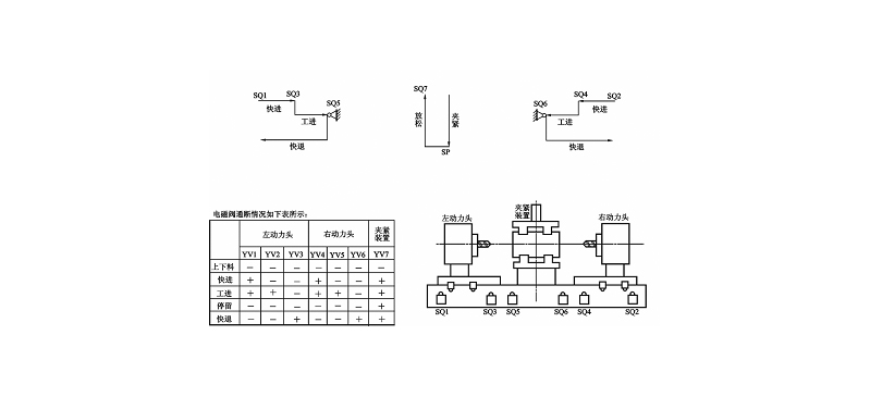

[upload=1] [upload=1] 试题1、用PLC进行控制线路的设计、模拟安装与调试
1、根据题图10钻孔专用机床电路示意图,用PLC进行控制线路的设计并且进行模拟安装与调试。
(1)工作原理
图中左、右动力头主轴电动机为M1,进给运动由液压驱动,液压泵电动机为M2,机床的工作循环为:首先起动液压泵,按起动按钮后夹紧工件→左、右动力头同时快进并起动主轴→转入工进加工→停留→分别快退→松开工件,停主轴……如此实现自动循环。
(2)控制要求:
① 工作方式设置为自动循环、单周。
② 有必要的电气保护和联锁。
③ 自动循环时应按上述顺序动作。
本题分值:35分
考核时间:240分钟
考核形式:现场操作
具体考核要求:
1、电路设计:根据任务,设计主电路电路图,列出PLC控制I/0口(输入/输出)元件地址分配表,根据加工工艺,设计梯形图及PLC控制I/O口(输入/输出)接线图,根据梯形图,列出指令表。
2、PLC键盘操作:熟练操作键盘,能正确地将所编程序输入PLC;按照被控设备的动作要求进行模拟调试,达到设计要求。
3、通电试验:正确使用电工工具及万用表,进行仔细检查,通电试验,并注意人身和设备安全。
题图10 钻孔专用机床
否定项说明:
1、 电路设计达不到功能要求,此题无分。
