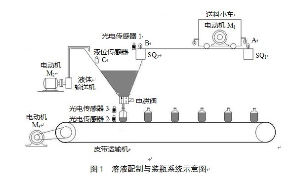

1.     控制要求:
该系统为溶液配制和装瓶系统,其组成如图1所示。
一、系统的工作情况
系统的工作分溶液配制和装瓶两个过程。系统启动后,先进行溶液配制,然后再装瓶,溶液配制和装瓶不能同时进行。
电动机M1用变频器控制,电动机M2、M3用接触器控制。
1. 溶液配制
送料小车在位置A时,按下系统启动按钮SB3(若停电或因故障停车,送料小车不在位置A时,则必须按下按钮SB1,电动机M1以50HZ的频率反转,带动送料小车回到位置A,压下位置开关SQ1,系统才能启动)。电动机M1启动,同时指示灯LED1亮,指示系统正在进行溶液配制。电动机M1以25HZ的频率正转,拖动送料小车将原料由位置A输送到料仓中。送料小车到达位置B,压下位置开关SQ2,电动机M1正转停止;用5 s时间卸完小车中的原料后电动机M1反转,带动小车返回位置A,压下位置开关SQ1,M1反转停止。
电动机M1回到位置A后3 s,电动机M2启动,带动液体输送机将某种液体原料输送到料仓中,料仓中的液面达到位置C时,液位传感器的常开触点闭合,电动机M2停止转动,液体输送机停止向料仓输送液体原料。此时,料仓中的溶液正好可以装3瓶。不考虑料仓中溶液的搅拌,溶液的配制完成,指示灯LED1熄灭。
若在这一阶段出现停电或机器故障,恢复供电或排除故障后,系统重新启动,应继续完成溶液的配制工作,且应保证溶液中送料小车输送的原料只有1车。
2.溶液装瓶
在料仓中的液面到达位置C后3 s,指示灯LED2亮,指示系统正在进行溶液装瓶的工作。当光电传感器2检测到空瓶到指定的装瓶位置时,电磁阀开启(接触器KM5常开触头闭合,代替电磁阀的指示灯LED3亮,表示电磁阀开启)向瓶中注入溶液。当光电传感器3检测到瓶中的溶液达到预定的高度时,电磁阀关闭(接触器KM5常开触头断开,指示灯LED3熄灭),同时电动机M3启动带动皮带运输机运行(在皮带运输机运行过程中,不能向皮带运输机上放置空瓶)3 s停止。待光电传感器2再次检测到空瓶在指定的装瓶位置时,电磁阀开启向瓶中注入溶液……。当装瓶数量达到3瓶时,指示灯LED2熄灭,装瓶工作结束。装瓶结束,则系统进行溶液配制。
若在这一阶段出现停电或机器故障,恢复供电或排除故障后,系统重新启动,应继续完成溶液的装瓶工作,且应保证累计装完3瓶后,系统进行溶液配制。
在系统工作过程中的任何时刻,按下停止按钮SB2,系统停止工作。松开停止按钮SB2,系统接着完成停止前的工作。
三、系统设置的保护
1. 带动送料小车的限位保护。若送料小车到达位置B后没有停止,则光电传感器1的常开触点闭合,电动机M1应立即停止。
2.三台电动机均有过载保护。
3.要有必要的联锁保护。
其他未提及的保护,本次考核不考虑。
  3.考核要求:
(1)根据任务要求,设计主电路图,并画出I/O(输入/输出)接线图;
(2)设计并绘制梯形图,列出变频器参数设定表;
(3)模拟安装线路,传感器、行程开关均用按钮模拟,电动机、电磁阀用接触器模拟,LED指示灯用24V指示灯代替;
希望明白的人帮忙做一下,谢谢了

没见过光电可以感应瓶内液体的

是啊这这样的光电开关可以感应瓶内液体的吗?

简单哦,光电2、 光电3是控制灌装容器位置的!真的没有时间搞哦

如果这次有人帮你了,那么下次你又如何?如果是对射型的光电,根据光在不同的介质里的折射原理还是可以使用的

不是有电磁阀控制吗。可以设定接通时间。多长时间灌满一瓶
