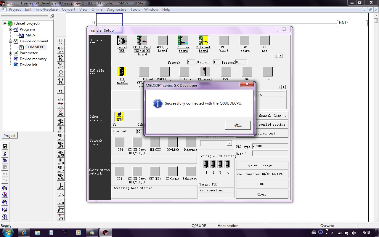

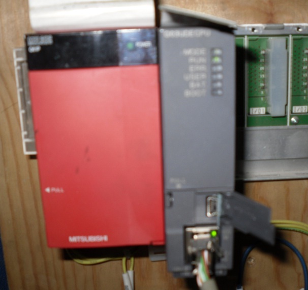

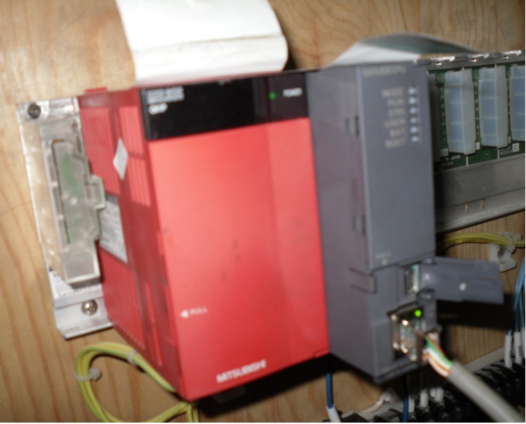

公司有个工程为了节约成本    选了一个带以太网的PLC   --------Q03UDEPLC
刚开始我用GPPW  8.52 版本  可以通讯 但是以太网口IP地址找不到设置地方。   汗!!   急!!
打个电话  400-821-3030   得知  要使用GPPW 8.78以上版本的才有以太网口IP设置地址。  还好我电脑里之前有下载GPPW 8.85P 版本的软件。
装下  test      OK  。       PC 系统是windows 7  专业版本
详细图片  明天发上来今天有事!
Q03UDEPLC 要比Q02的要大一点。

    想用这个以太网口连上位机,软件也要新的,不然可能连不上。
