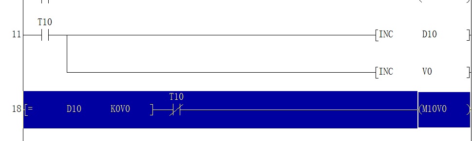

如上图,
程序设计是按变址寄存器的数据依次不同接通不同的m,前面t10 设定是一秒循环计时
但是模拟后发现前面接通的一直是接通状态,不能达到一秒后关闭打开下一个的功能
例如:当d10 是0 的时候 接通m10一秒,后v0加1,断开m10 接通m11 依次循环
但是模拟后结果是这样的m10接通一秒后接通m11 ,m10 保持接通状态,m11一秒后接通m12 ,m10 m11 一直接通,如此一直下去下去
不知道上面程序哪里错了,请大神们指教下

因為沒有將M10 M11 ...... off 的命令
               T10
[= D10 K0V0]-------|/|---------------------(M10V0)
                                    |-----------------[RST  M9V0]
看看合用嗎?

T10要用上升沿吧
