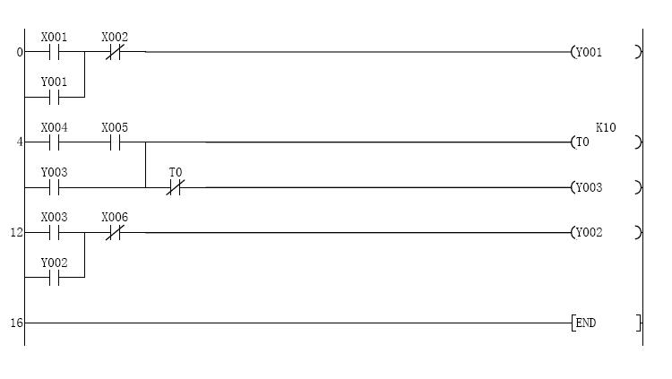

接近开关X001感应材料到位后气缸Y001得电吸合
X002(Y001气缸前感应)到位后Y001失电断开
当X002感应到位后,X004与X005有可能会接通,也有可能不接通
若X004与X005均接通后则气缸Y003得电吸合并延时1秒后断开,否则Y003不吸合
X003(Y001气缸后感应)到位后,气缸Y002得电吸合
X006(Y002气缸前感应)到位后,Y002失电断开
如此重复
要求1个按钮单循环,1个按钮全自动,1个急停按钮
PLC采用三菱FXOS-20MR ,以下是我画的梯形图,好像不行,请高手帮忙修正,感谢!
