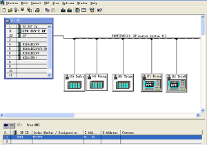

最近做了一个项目用到西门子的TP177B的触摸屏,挂DP总线,在组态和调机的时候遇到一些问题,希望各位大虾不吝指教,主要的一些情况如下:
1。在Hardware里将屏挂到DP总线时下方的属性对话框里有两层小格,我将模块型号拖放进去时显示两层均可安置,但不知另一层作何用?如果在此窗口直接编译保存则无错误,但返回到工程根目录编译保存“Profibus”时则会有以下错误信息(下载后程序能使用):
“Warning: Caution: in station PressHMI there are additional nodes that also have to be reloaded.”
“Warning: Caution: in station TrimHMI there are additional nodes that also have to be reloaded.”
Error: An error occurred creating or interpreting the system SDB. The action will be aborted.
Result: 2 error(s), 2 warning(s)
2。项目数据下载后开始能正常运行,后修改程序时与“8#”站点的界面无法传送程序,并导致CPU停机,仔细观察后发现只要界面处于“TRANSFER”状态则CPU报警,其它硬件接线等无任何异常,
3。最为想不通的是:与CP5512卡相连的通讯线只要一插到编程口(带编程口的DP插头),CPU315即报警(BF狂闪),一拿掉即停止报警,但如果处于报警状态时不理会,还是能够下载程序,包括CPU及界面程序,为此特地进行了两项验证,一是电脑重启动,无效;后干脆将通讯线一头从5512卡上拔下,还是无效;后插入MPI接口则一切正常,不解????(以前使用一直正常,设备上三个编程口均为相同现象)
欢迎各位高手释疑解惑,不胜感谢!

DP地址重复?
