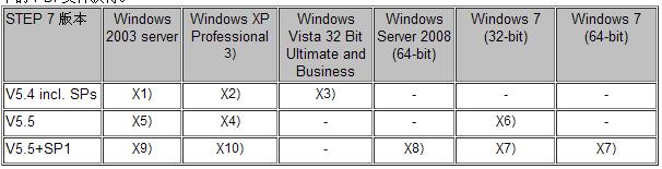

step7支持WIN7系统么?

http://support.automation.siemens.com/CN/view/zh/8250891
在 STEP 7 软件的自述文件中明确列出了仅支持的操作系统。下表显示了最新的两个版本 STEP 7 与当前 Microsoft Windows 操作系统版本之间兼容性的关系。
1) MS Windows Server 2003 标准版和 MS Windows Server 2003 SP1 标准版作为工作站计算机。
     对于 STEP 7 V5.4 SP4 ,需要使用 Windows Server 2003 SP2 。
2)  需要 MS Windows XP Professional SP1 ( 或者 SP1a ) 或者 SP2。
     对于 MS Windows XP Professional SP3 需要使用 STEP 7 V5.4 SP4  。
     未发布用于 MS Windows XP SP2c 的版本。
3) 从 STEP 7 V5.4 SP3 开始,STEP 7 没有发布支持 MS Windows Vista Home Basic 或者 Premium 的版本。.
4) MS Windows XP Professional SP2 或 SP3。
5) 作为工作站机算机的 MS Windows Server 2003 SP2 / R2 SP2 标准版。
6) 需要 MS Windows 7 Ultimate, Professional and Enterprise ( 标准安装 )。不支持 Windows 7中的 Windows XP 模式。
   STEP 7 V5.5+SP1 支持 Windows 7+SP1.。
7) MS Windows 7 Ultimate, Professional and Enterprise ( 标准安装 ) 有或没有 SP1。
8) MS Windows Server 2008 R2 ( 64-bit ),有或没有SP1。
9) 作为工作站机算机的 MS Windows Server 2003 R2 SP2 标准版。
10) MS Windows XP Professional SP2 or SP3

支持,现在西门子的SP9可以支持WIN7
