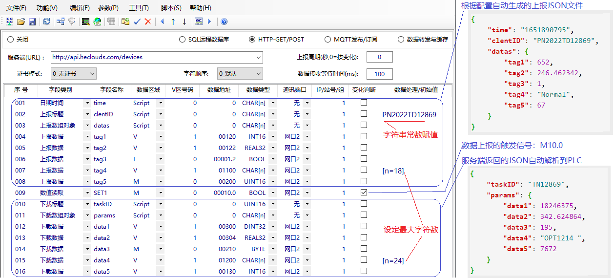

        智能网关IGT-DSER集成了多种PLC的原厂协议,方便实现各种PLC与服务端之间的HTTP协议通讯,通过网关的参数配置软件绑定JSON文件的字段与PLC寄存器地址,配置URL,即可通过POST/GET命令,将JSON文件提交给HTTP的服务端; 如果服务端有返回的JSON,网关进行解析后将数据写入到PLC,实现PLC与HTTP服务端双向通讯。
        IGT-DSER支持触发、周期、混合等多种工作模式与服务端通讯:周期模式根据所设置的周期时间提交请求和解析返回的文件;触发模式可配置一个或多个触发条件,网关根据触发条件的数据变化进行文件提交和下载解析;也可以两种模式同时配置运行。每次通讯智能网关根据配置打包JSON文件再提交数据,如果有数据返回则立即解析到对应的数据变量;在此期间根据字段类别和所配置的PLC数据地址跟PLC建立连接读写数据。
        下图是智能网关的数据配置截图:
