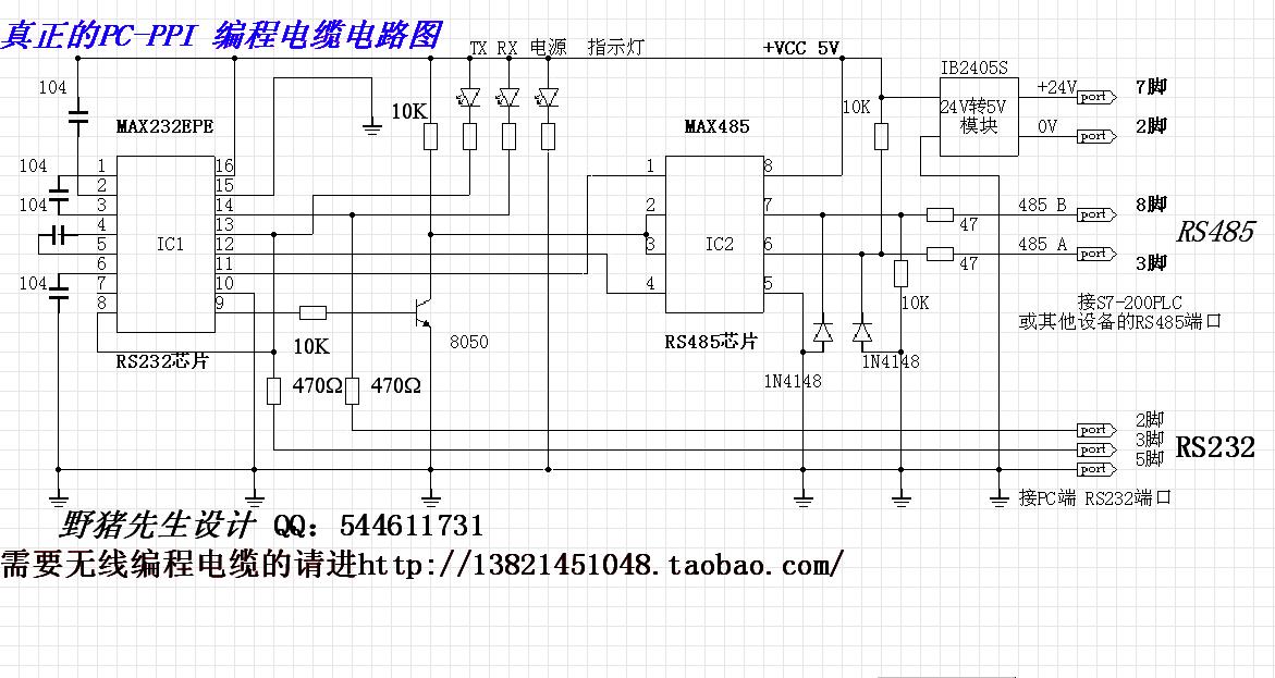

发一款自己设计的RS232转RS485电路图
用在S7-200 西门子的PLC上效果很好,因为200 PLC通讯口的+5V供电能力很弱,所以我采用了通讯口第7脚输出的+24V电源,
经用IB2405S模块(淘宝有售,可自行购买)转换成+5V电源给转换板供电。
输出的RS232信号不但直接和电脑端的COM1口通讯,更能和各种USB转串口线通讯,实际测试、力特、帝特、优越者、华塑等串口线全部兼容!
现在市售的那些PC-PPI电缆实际里面根本就没有任何芯片,就是几个电阻和一个三极管组成切换,这样的电缆我看大家购买的也不少!
不要说防雷击和浪涌保护了,最起码的通讯安全感都没有,不知道什么时候会把PLC和PC的端口烧掉!!!奉劝大家不要贪便宜购买那样的
编程电缆!!!!
最后说下 ,如和S7-200以外的设备通讯,那么电源可采用通讯设备的+5V电源,而不需要IB2405S模块!因为这本身就是一款RS232转RS485的
电路!并非西门子200 PLC专用!!
注意:此电路不需要安装驱动程序!

    可以用usb转rs232再用rs232转485与plc连接么?
