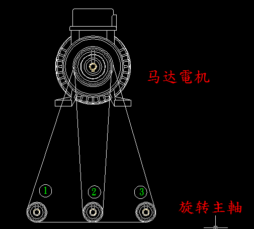

如上图;
问题:电机转动时如何实现3条主轴不同转速吗。例如:1#:300r/min
2#:600r/min,3#:1000r/min的吗(电机一转三条主轴同时转)?
(以上为非标小型自动化机器)
今天遇到一个供应商送机器过来,在现场调试机器中介绍主轴转速调节时:三条可旋转主轴同时转动时可实现不同转速(同步不同转速)。我就有点不明白,我在问调试师傅在确实一下,回答还是说:可以。我反问一个很笨的问题:为什么。对方回答:说他们这个可以实现,因为主轴结构安装得有调节齿轮,没有为什么。最后我叫他测试给我看一下,对方伪装着没有听明白我的问题。---我就没有在问了。
  我可以清楚看到他的结构如上图一样,没有加什么齿轮,也是用变频器变速。
按照上图设计法:我不明白,我认为不可能。
各位高师们:有遇到或者有这样设计的.。可实现的吗。--

123号轮直径不一样大吧

    机械配合就可以,

    直接用三台变频器驱动电机做同步,变频器用模拟量控制。

    可以!!这就是机械同步不同速的典型案例!

    1,2,3轮直径一样的话不可能出现同步不同速。

    引用第1楼mlcmlc于2014-03-25 21:43发表的  :
    应该可以的,不知道你那个是链条传动还是皮带传动,因为电机转速是恒定的,只有改变电机皮带盘与旋转轴皮带盘的比例。
    传动方式为:带传动。

    123号轮直径不一样大吧
    三个带轮直径一样大。

    引用第4楼564201于2014-03-26 07:16发表的  :
    这样成本上会上升哦,一般都不会使用三台变频器来控制吧。

    皮带会打滑不成...

    应该是利用减速比不同做到的
